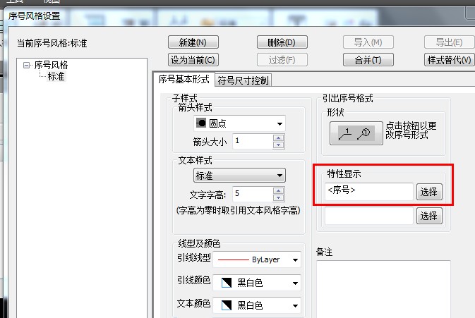

发表于 2011-10-26 21:21:00 | 显示全部楼层
是不是你的明细表里序号项叫“工序号”或者“件号”,你要在序号样式里选择序号显示的特性,如下图

发表于 2011-10-27 08:30:00 | 显示全部楼层
回复 2# hhz 的帖子
楼上的,楼主说的是工序号,是工艺过程卡片里的,你说的是装配图里的序号,不是一码事。
楼主,你是不是仅仅定制了过程卡片和工序卡片,没有将卡片定义成工艺规程(2011叫模板集)。必须将不同的卡片定义成工艺规程才行,具体的方法可以看帮助。
