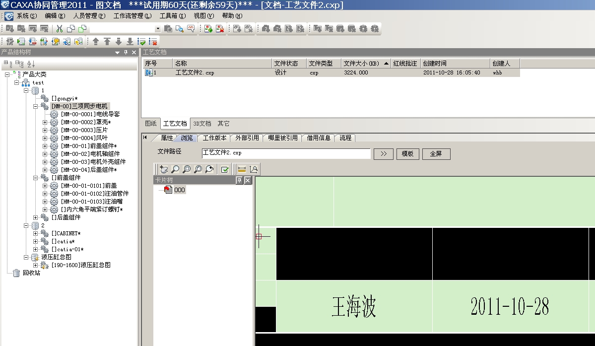

发表于 2011-10-27 19:51:00 | 显示全部楼层 |阅读模式
请各位高手指教,谢谢!

 楼主| 发表于 2011-10-27 20:04:00 | 显示全部楼层
图文档中签名设置和工艺文件已上传,请大家帮忙看下

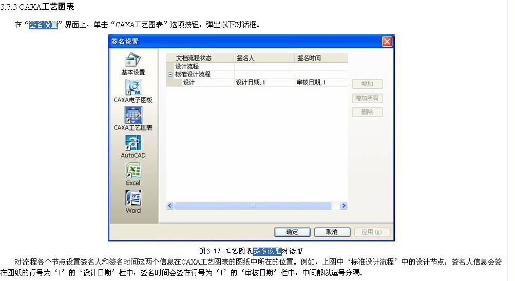

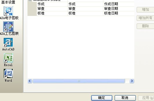

发表于 2011-10-28 15:48:00 | 显示全部楼层
工艺签名设置
设置有误,应如图设置,添加逗号和数字1即可,

发表于 2011-10-28 15:52:00 | 显示全部楼层
另外注意签名的属性关键字,如“设计”、“审核”、“批准”要添加到公共信息里面去。

发表于 2011-10-28 16:21:00 | 显示全部楼层
测试结果
我用你的文件做了测试,结果能签上,另外你确实没有定制公共信息。

发表于 2011-10-31 09:52:00 | 显示全部楼层
为什么要添加“逗号和数字1”啊,能解答一下吗?是不是工艺卡片签名设置的时候都要加“逗号和数字1”啊
23
129
56
56
 楼主| 发表于 2011-10-31 15:41:00 | 显示全部楼层
手册中的描述需要增加说明,看不明白
