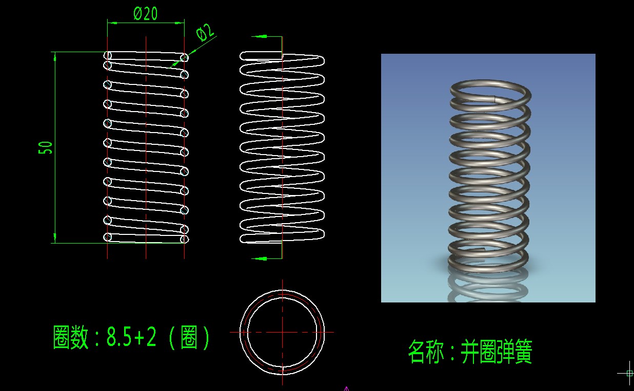

要求:高度50,中径20,线径2、圈数8.5+2(并圈)
以下为教程,需要5个积分和回复,回帖贴图加高分
