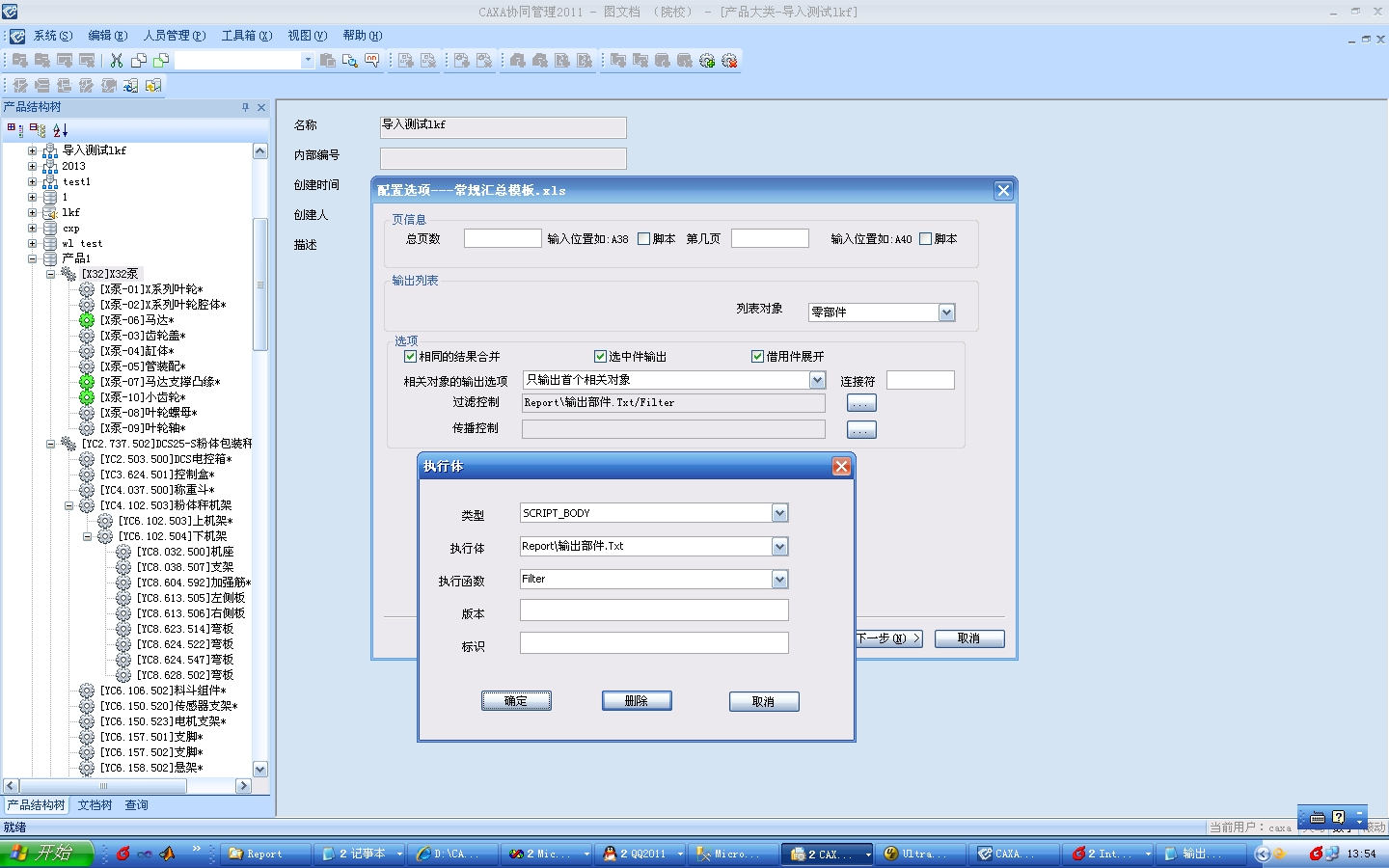

有客户要求输出部件(即有下级零部件的)和零件(没有子件的)报表
通过脚本可以实现这种功能
将附件拷贝到
Win7 、2008、Vista
C:\Users\Public\CAXA
2003server、XP
C:\Documents and Settings\All Users\CAXA
\CAXAVAULT\9.0\Syscfg\Commcfg\caxavault\script\Report 目录下,
BOM设置中,选择模板,在配置选项的界面中,在过滤控制中,选择对应的脚本就OK了,如下图所示:
png
png
报表部件或零件输出.rar (915 Bytes, 下载次数: 2324)
