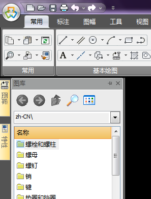

1.这是功能差分。如果需要多次调用同一个图符,请用图库工具选项板。如果每次调用的图符都不同,那么提取图符功能可以让您无需先从那个文件夹跳出来。
2.特性工具选项板进行特性覆盖满足您的要求。

发表于 2011-11-1 16:08:00 | 显示全部楼层
您可以在电子图板界面左侧找到两个工具选项板,一个是图库,一个是特性。
其中图库双击或拖拽都可以。

 楼主| 发表于 2011-11-1 15:03:00 | 显示全部楼层
你说的“图库工具选项板”请问是什么功能?在哪个位置?一直还真没用过。。。。请解释具体点好吗?

 楼主| 发表于 2011-11-2 14:38:00 | 显示全部楼层
明白。看来是自己对CAXA了解不够。。。
