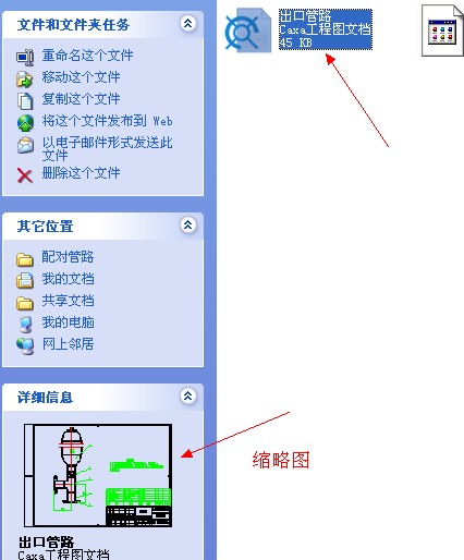

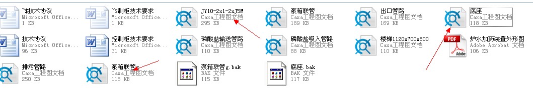

先描述一下现状:正在使用的三个文件都在一个文件夹,
同时,本文件夹也含有“出口管路”这个名字的文件。

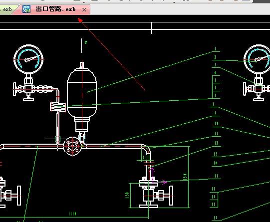

现在我在另一个文件夹打开也叫“出口管路”文件,如图:
但打开后,却指向原来文件夹中的“出口管路”
和刚才的缩略图比,明显不同。请引起关注。。

发表于 2011-11-1 16:33:00 | 显示全部楼层
标签插件问题,没有显示绝对路径造成的。

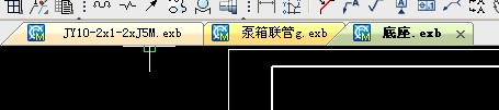

 楼主| 发表于 2011-11-1 15:02:00 | 显示全部楼层
标签是用的一个插件,不是很稳定。有的图只能单独打开,有的图能连续打开好几个。。不稳定。。。。我也建议CAXA本身开发这东西,相对更稳定和兼容。。。。。

发表于 2011-11-1 14:52:00 | 显示全部楼层
这种布局怎么设置?
14
56
发表于 2011-11-1 14:55:00 | 显示全部楼层
请问你上图同时打开的几个标签是怎么设置的?
