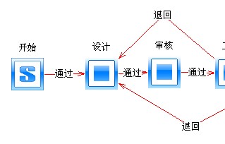

有时候,企业在图纸审核流程里,需要在图纸设计完成后,锁定状态,使图纸不能再随意修改。

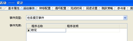

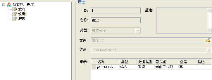

在工作流定义的时候,可以添加脚本,在需要的节点提交事件中,锁定图纸
在结束时 解锁图纸(使用 “提交解锁”)
在回退时  解锁图纸(使用“返回解锁”,要求提交按钮=返回)。
解锁锁定2011-12-13.rar (1.67 KB, 下载次数: 988)
添加的方法可以参考,自动签名脚本的说明。

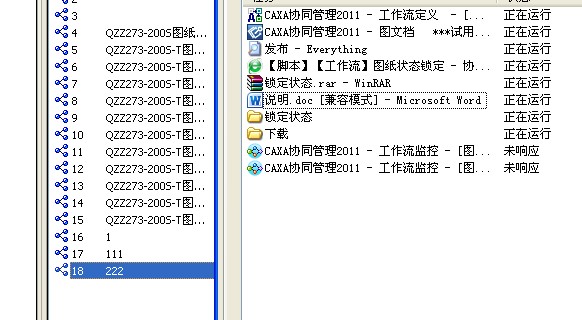

试了下,按照如下的设置
启动流程后,在任务箱里通过该节点,一直卡在提交过程中,
在任务管理器中结束掉后,再进任务箱或者流程监控,程序直接无响应了

这几天一直在测试锁定脚本,与2楼的报错方式相似。
