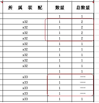

默认报表汇总时借用件的总数量是合在 一起的,如图,如何才能分开,所属装配的总数量各归各?

数量表示当前零件所属这个装配的数量,总数量是产品里,当前零件的总数量,也就是,后面的总数量是提示我们当前零件有几处在使用,不能作为统计零件的数量。这个表格有点问题,数量应该在所属装配这栏的下面,也就是说,数量表示所属装配的数量。还有表格统计有错误,---也应该是2,这样才能符合标准,电子图板汇总报表里出来的结果就是---是2,不是空着。

数量是本零件的装配数量 总数量是本零件数量×所属装配数量
这是CAXA默认的模板生成的

其他都没问题 就是借用件怎么分开

如上图,名称定义为"总数量(不累加)"
