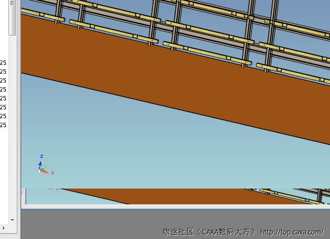

如图,界面下方还有一部分不能显示,造成鼠标所指位置错位,包围盒、三维球的无法选择点,零件也无法选择,怎么办?

这是把设计环境进行了水平分割操作吧?

fengrongtan 发表于 2019-2-20 13:06
这是把设计环境进行了水平分割操作吧?
谢谢冯工,售后已经帮解决了,更改显卡设置就好啦
