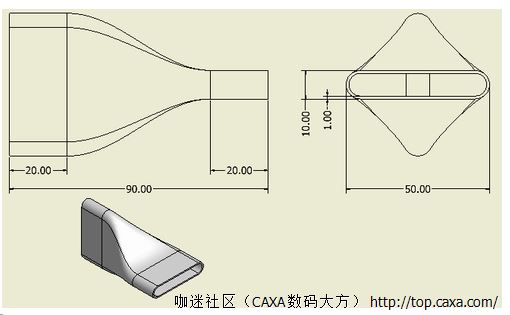

发表于 2018-12-14 08:08:38 | 显示全部楼层 |阅读模式
搜狗截图18年12月14日0820_1.png 中间部分怎么成形

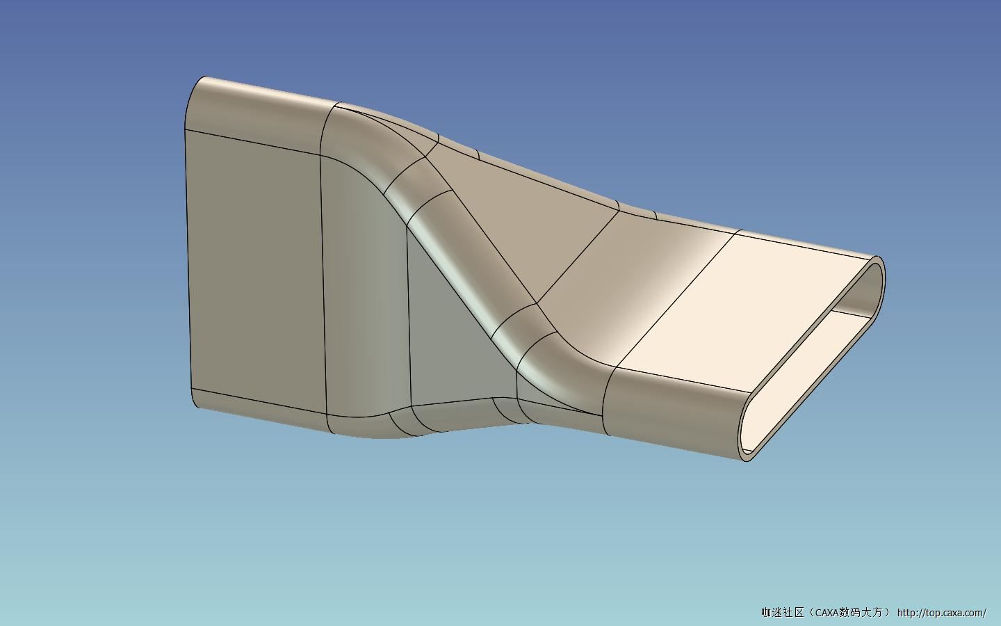

发表于 2018-12-14 10:05:48 | 显示全部楼层
这个你还满意吗?

发表于 2018-12-14 10:13:40 | 显示全部楼层
先拉伸出一个实体,然后再镜像拷贝出另一个实体,再旋转90°后布尔相交得到大概轮廓,接下来倒角、抽壳完成全部操作。

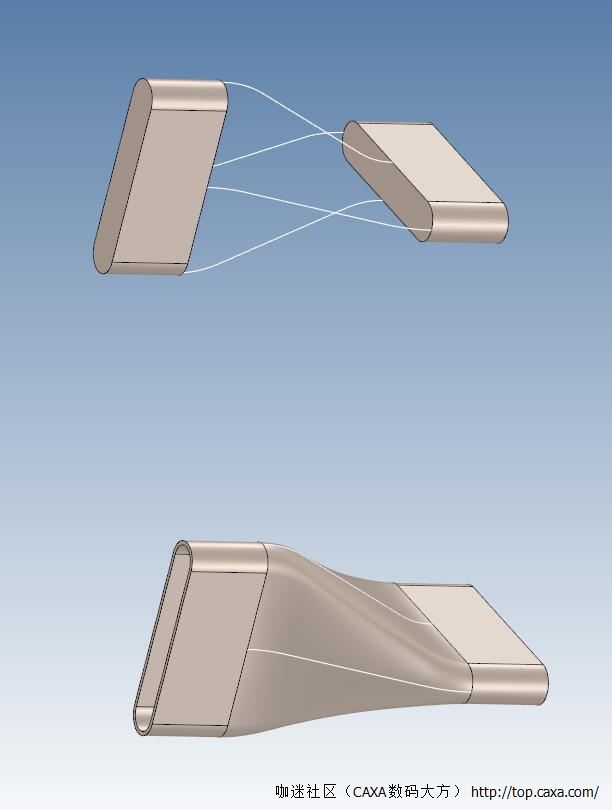

发表于 2018-12-14 15:22:14 | 显示全部楼层
先作两个头的外形,再画四条引导线,然后放样,再抽壳。

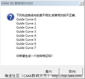

 楼主| 发表于 2018-12-17 08:02:49 | 显示全部楼层
回复 5楼caxadaxia的帖子
就是这四条线,画不好,没有给半径

发表于 2018-12-18 14:48:35 | 显示全部楼层
5楼正解

发表于 2018-12-20 13:37:13 | 显示全部楼层
圆弧半径是36.25,不过我用导动线放样,没成功。总是提示
