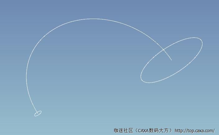

楼主: kakaload
求助!放样
21
68
443
443

 楼主| 发表于 2018-12-23 17:55:28 | 显示全部楼层
回复 11楼秦淮风月的帖子

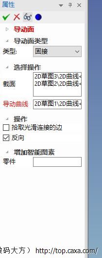

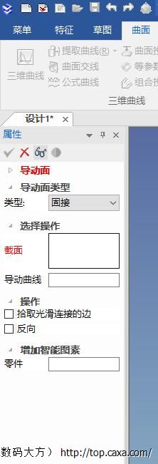

三个面怎么导动啊?谢谢在帮我下
36
145
890
890
 楼主| 发表于 2018-12-23 18:02:05 | 显示全部楼层
回复 10楼dongchongxiacao的帖子

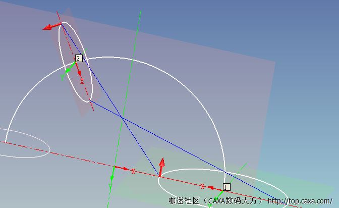

怎么编辑啊?我编辑的时候只能驱动箭头,我也感觉是编辑关键点有问题两条线交叉了,这两条蓝色的线能移动吗?

 楼主| 发表于 2018-12-23 18:54:42 | 显示全部楼层
回复 8楼张志的帖子
你好怎么扫面和旋转啊?还有能如果你有15版的,能把图纸存成15版的吗?

 楼主| 发表于 2018-12-24 08:00:49 | 显示全部楼层
回复 15楼cyzhlybwgl的帖子
可是他们的半径是不一样的

发表于 2018-12-24 09:44:44 | 显示全部楼层
回复 12楼kakaload的帖子
两个两个分别导动

 楼主| 发表于 2018-12-24 10:08:38 | 显示全部楼层
回复 17楼秦淮风月的帖子
谢谢了,知道了

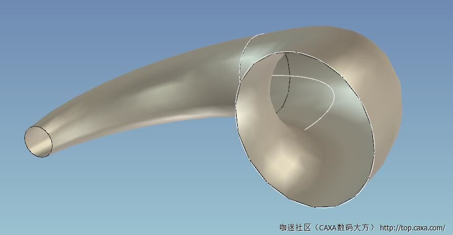

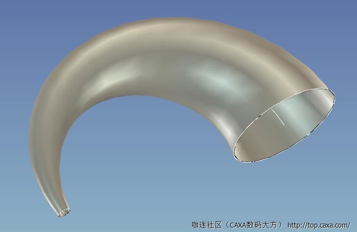

发表于 2018-12-24 11:20:55 | 显示全部楼层
前面的回复是我的错误,没注意到圆的大小不一,确实需要放样。重新放样了,导动线用的是三点圆。就在你的草图基础上改的。
放样草图.ics
316 KB, 下载次数: 14472
