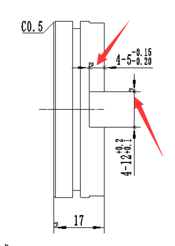

19版实体设计打印以前版本的图纸时总是多出些符号,打印成图片也有这些符号。如下图:

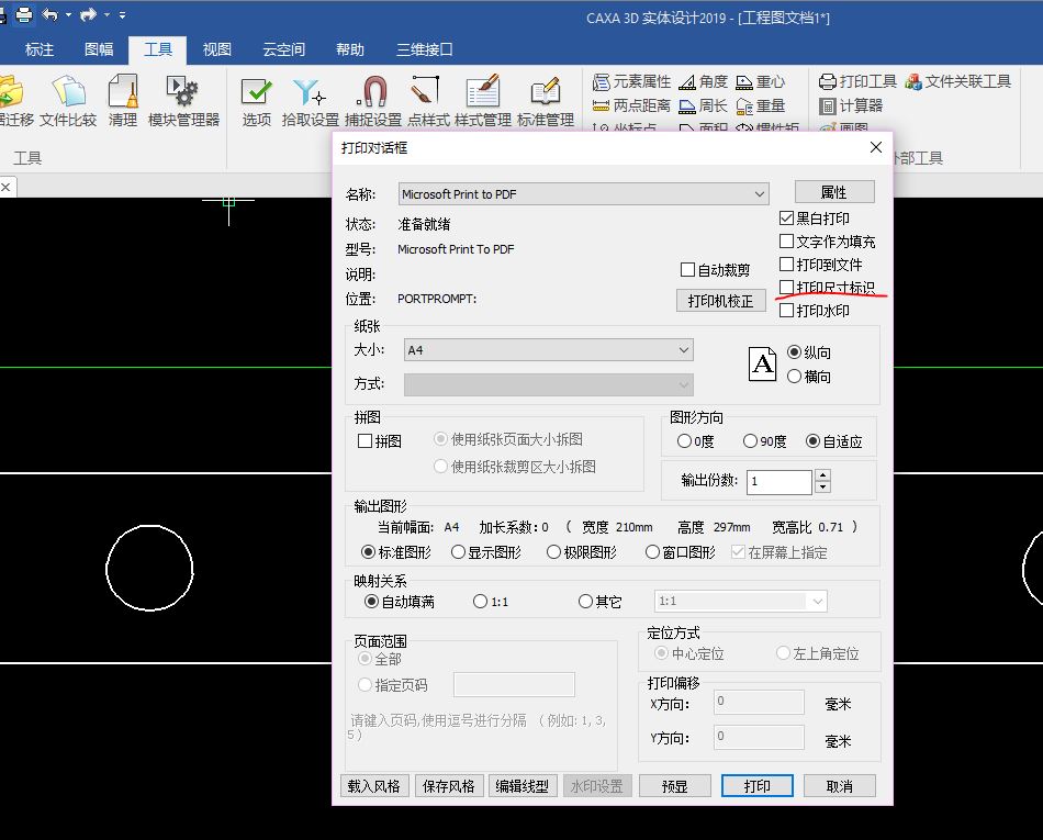

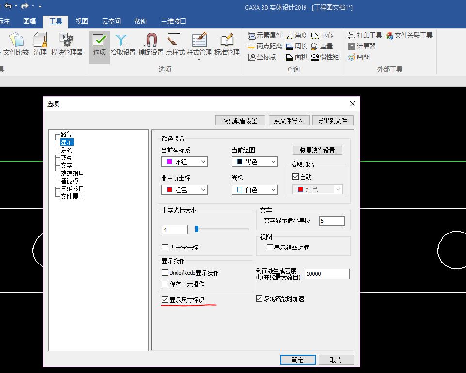

这个是尺寸标识,这些尺寸应该是文本替代,而不是测量尺寸会显示
设置显示,是在选项里
打印输出,也有控制

 楼主| 发表于 2019-1-9 09:05:52 | 显示全部楼层
设置显示,是在选项里
哦,原来如此。多谢大神解答。
