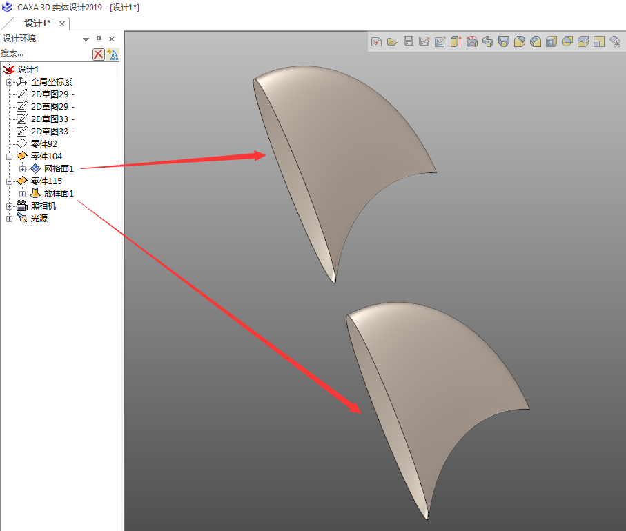

搜狗截图19年01月09日0745_1.png 试了好多方法,但是总而言之画不出来。

发表于 2019-1-10 18:24:52 | 显示全部楼层
1:你只要明白,尖点我们通常都认为是0 没有尺寸。但是实际上是不可能的,就比如绣花针再尖,在显微镜下放大它也不是尖的,只能无限接近于0.
2:所以我们做曲面,是不是也可以在接近所谓的尖点处做一个尺寸很小的圆或者椭圆呢(R0.01或者R0.001)。
3:只要悟了,大部分曲面就通了

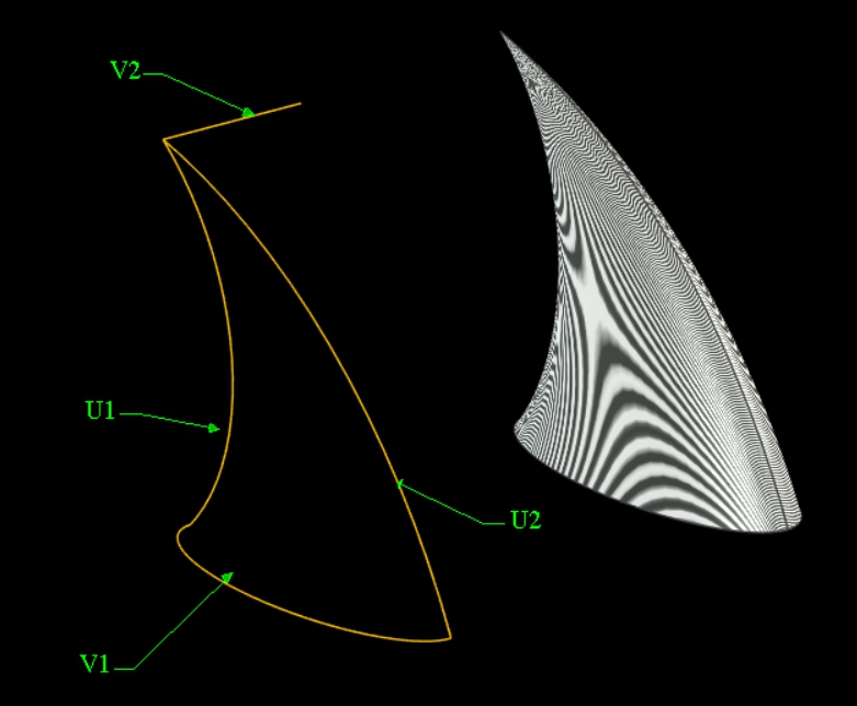

发表于 2019-1-13 10:12:00 | 显示全部楼层
三条曲线V1, U1, U2 作线架,过鳍的尖点作一条任意曲线作为 V2, 作网格面。
