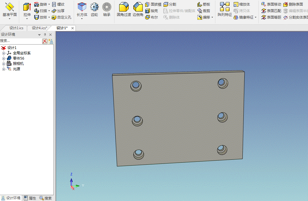

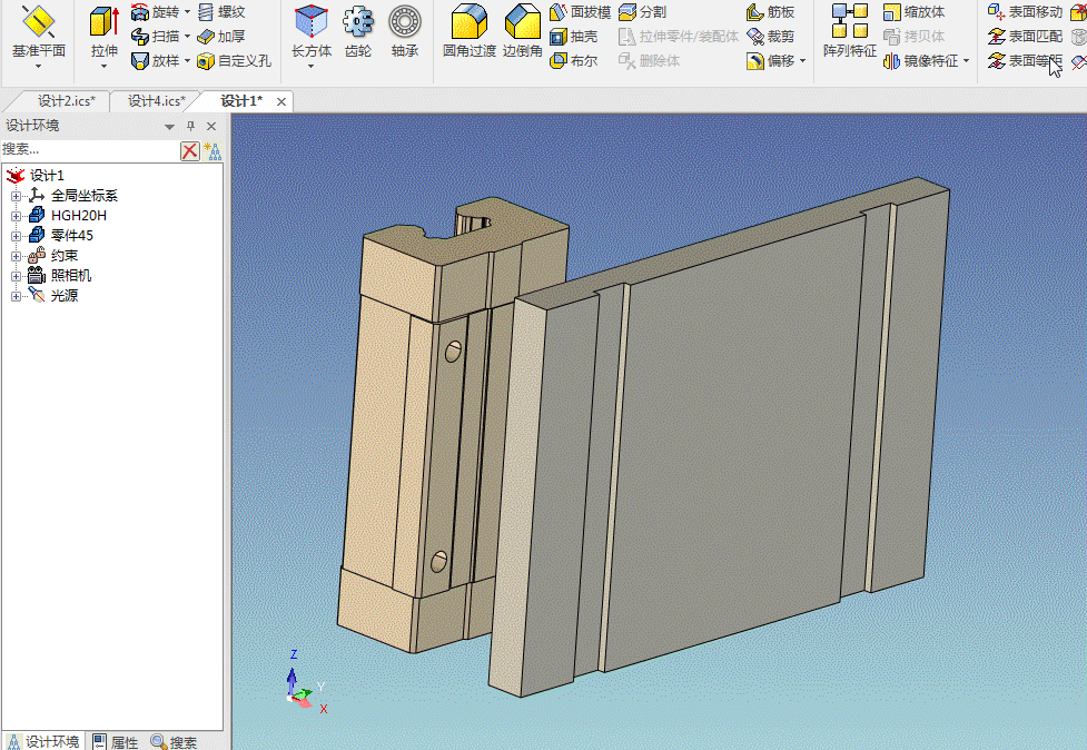

有些时候在创建自定义孔的时候总是提示没有相交,请修改参数。但是看预显又是没问题的,以前的版本遇到这种问题一般也就是翻转下草图就好了。可是现在的19版有时候怎么修改或者翻转草图都不起作用。根本无法生成自定义孔。我提个建议,建议自定义孔也能像切换拉伸方向一样可以由用户自己设置孔的朝向,这样使用起来会更方便些。

文件在这里这样的情况我已经遇到很多次了。希望得到解决。

有些时候已经正确生成的自定义孔再编辑的时候也会提示没有相交。

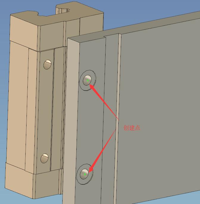

我看了一下这个文件,自定义孔生成失败的原因是因为投影出来的是面的轮廓,自定义孔的草图里是通过“点”定位的,你需要在孔中心创建点,把其他几何删除或更改为构造线就可以了。
