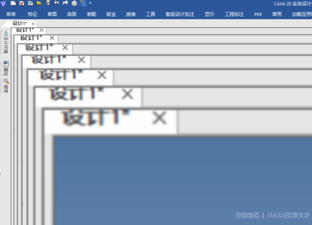

在试用CAXA实体设计2016版本和2018版本中,点击鼠标左键 框选时,均出现 多个 任务窗口,请教下如何解决这一问题?
电脑配置如下:
    处理器:Inter(R) Core(TM)i5-6200U CPU@2.3GHz 2.40GHz
    内存:8GB
    64位操作系统

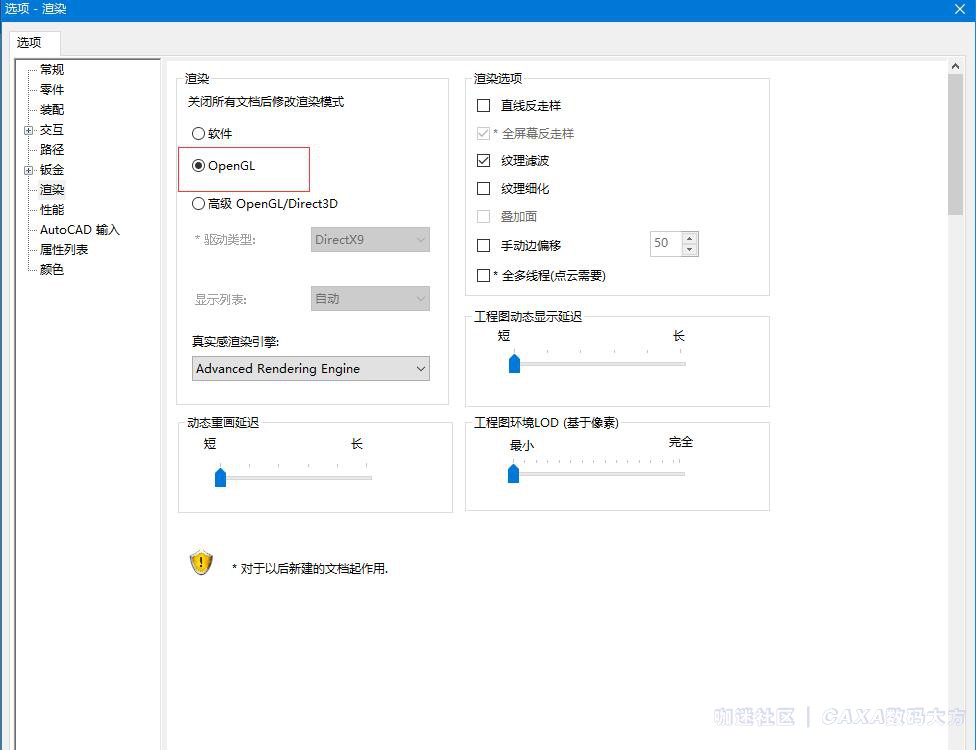

出现这种情况一般是由于显卡兼容性造成的,特别是使用集成显卡的机器容易出现,可以尝试一下下面的方法:1. 更新显卡驱动到最新的版本
2. 更改“渲染模式”为“OpenGL”

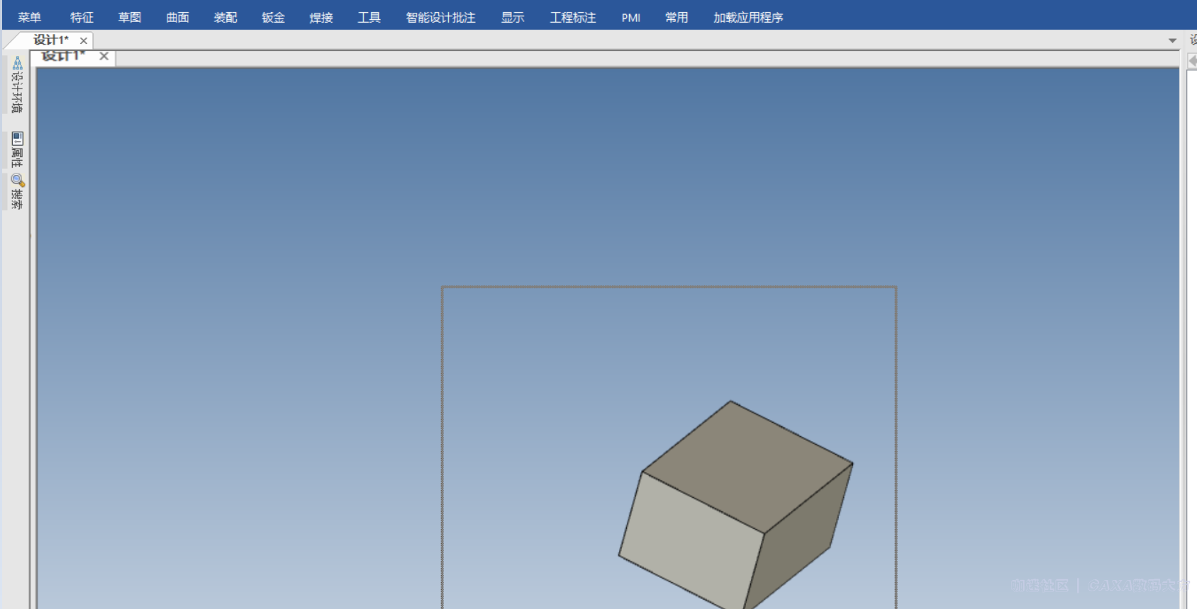

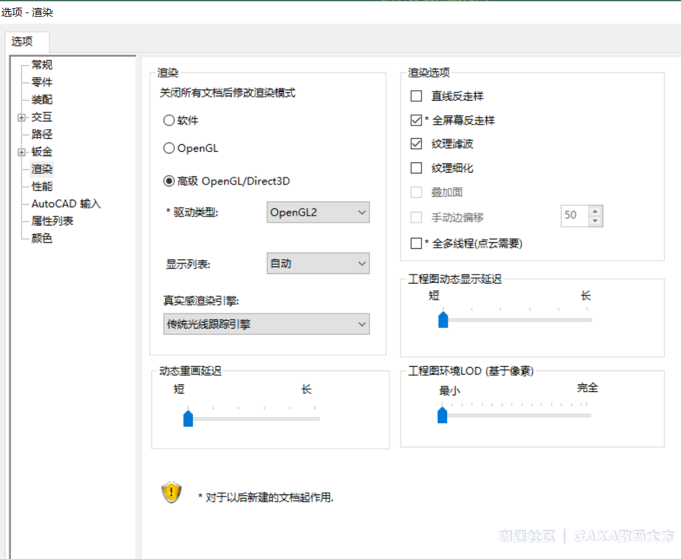

感谢感谢。
尝试:直视感渲染引擎改为 传统光线跟踪引擎。终于解决了。

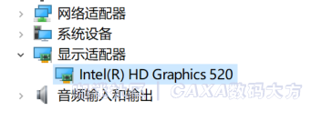

能发一下显卡型号的截图吗,我们好统计分析一下,谢谢!
 楼主| 发表于 2019-2-2 22:48:43 | 显示全部楼层
Intel HD 520
