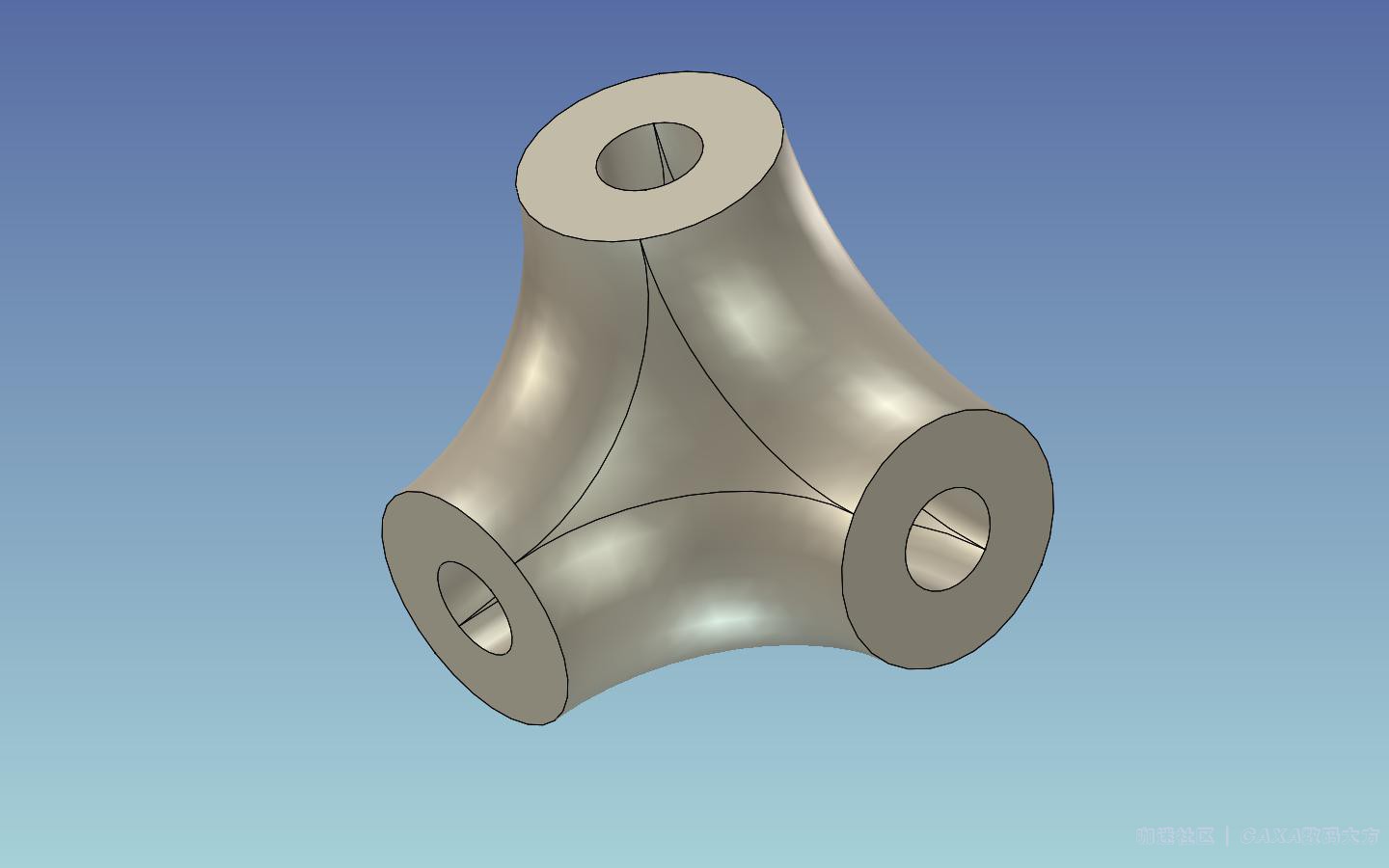

看到有人做这个三通 自己研究者真正做了一下 请指正
141
16147
发表于 2019-1-22 08:21:52 | 显示全部楼层 |阅读模式
用的2019版本 转了一下x-t格式,大概所有的三维软件都可以打开了
创意三通.X_T
21.59 KB, 下载次数: 13738
342

 楼主| 发表于 2019-1-22 11:10:15 | 显示全部楼层
就是这个图片

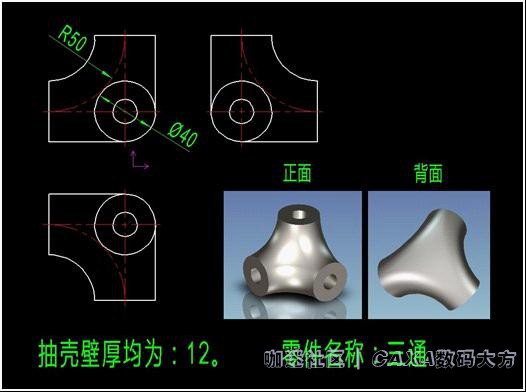

发表于 2019-1-23 10:28:08 | 显示全部楼层
CAXA20 发表于 2019-1-23 09:35
贴个图片教程,就好了
在习题里有教程,周公解惑第九期。获得曲面可以简化一点,画个草图旋转90°直接生成。

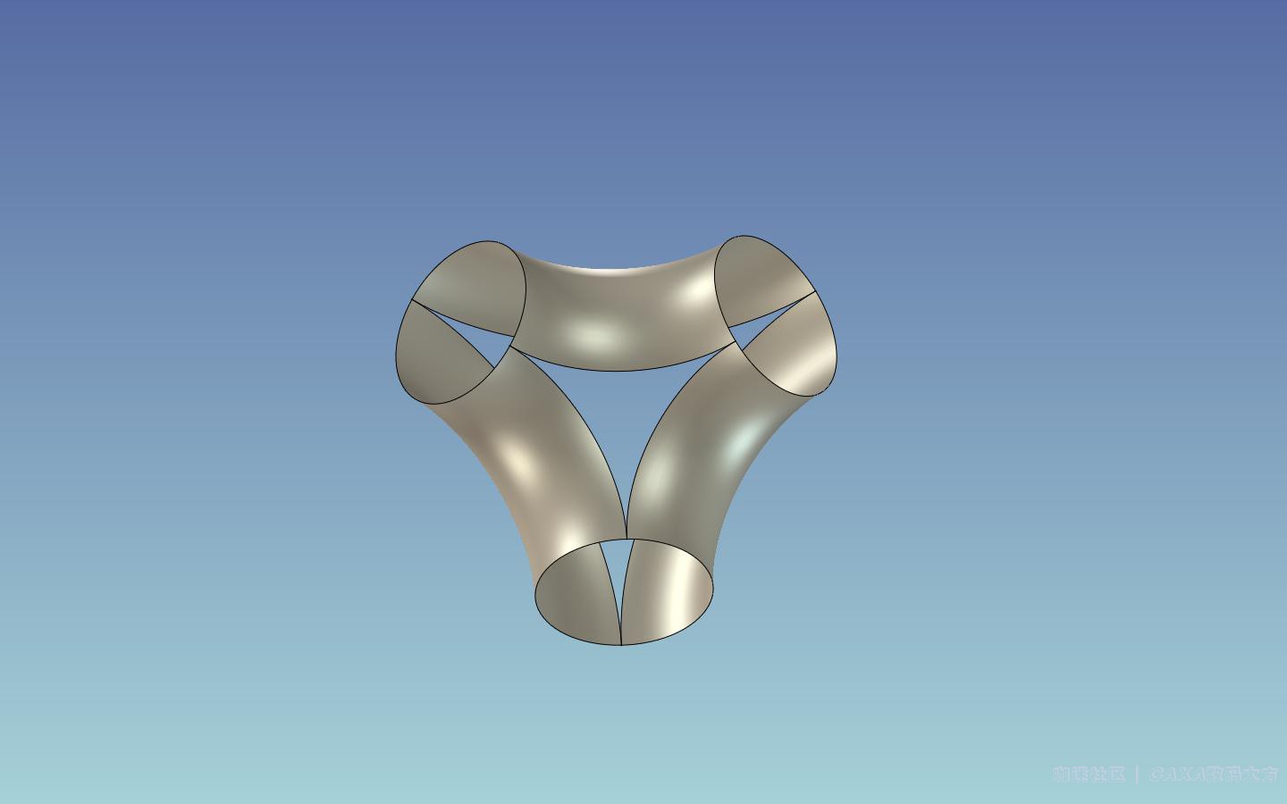

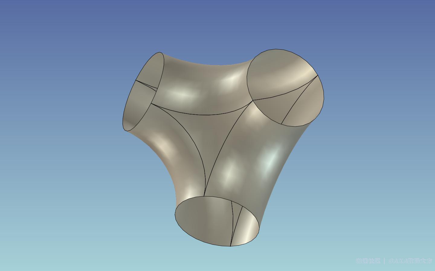

 楼主| 发表于 2019-1-23 10:36:46 | 显示全部楼层
1.扫描生成r20R50弯头,三位球拷贝成三个 布尔加
2.借助长方体图素 提取曲线 ……
3.压缩弯头 把曲线补洞成面  转换成实体
4再次布尔加
5抽壳完成
101
2776
2776
发表于 2019-1-23 15:01:25 | 显示全部楼层
先画倾斜45的圆弧,旋转90度生成曲面(图1),再调整三维球用镜像拷贝的方式形成大概轮廓(图2),然后曲面补洞填补缺口再缝合成一个曲面(图3),最后用加厚工具获得最终的模型(图4).
