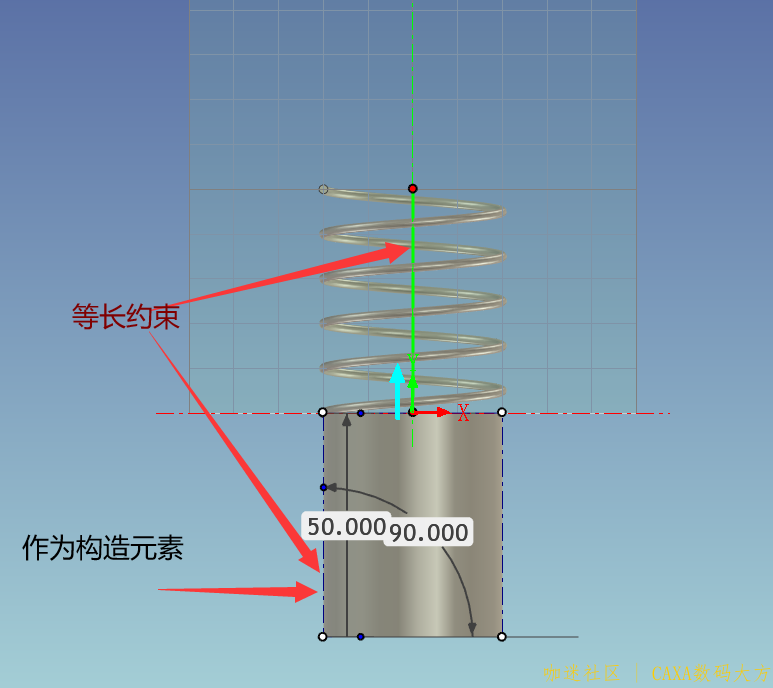

发表于 2021-12-27 16:52:19 | 显示全部楼层
这个动画的关键是,扫描生成弹簧时,它的高度要与底部圆柱体高度相同,圆柱高度则要投影约束,并作为构造元素,通过草图约束实现。我琢磨了好长时间才发现这个关键点。
