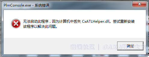

求助:CAXA PLM 2019服务端打开报错

报错如下:
电脑win7的
报错内容
报错内容

发表于 2019-3-8 09:47:56 | 显示全部楼层
尝试注册一下这个dll或者重新安装

发表于 2019-3-14 09:02:57 | 显示全部楼层
可以简单地重装一下服务端,安装时,以管理员权限执行安装。获取管理员的方法是,到安装盘目录下,找到setup.exe,点击右键,在右键菜单中点击“以管理员身份运行”
