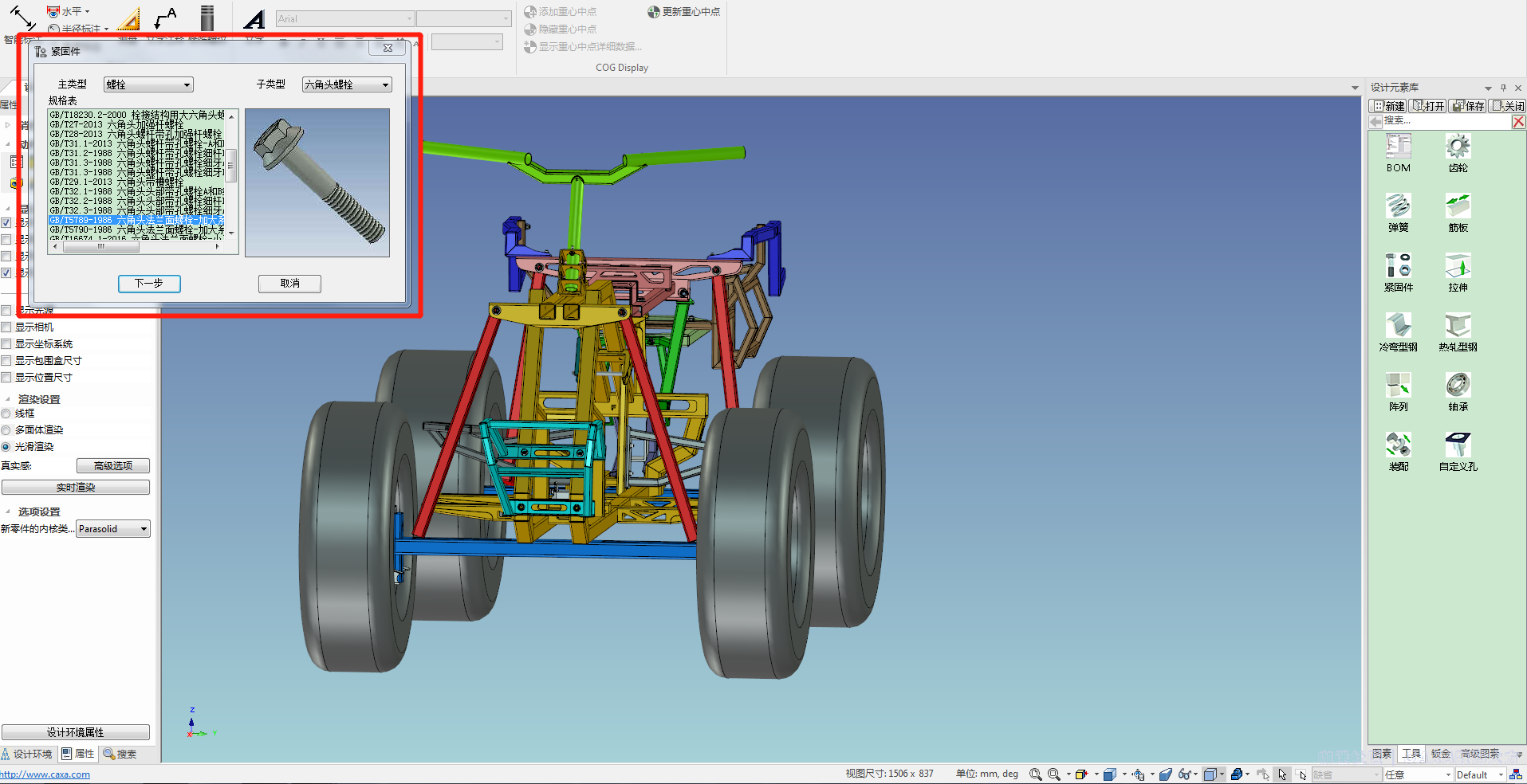

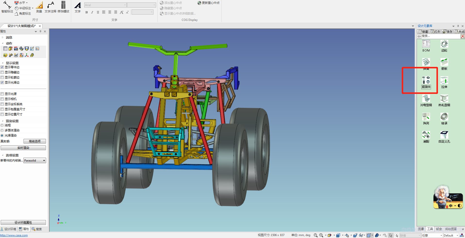

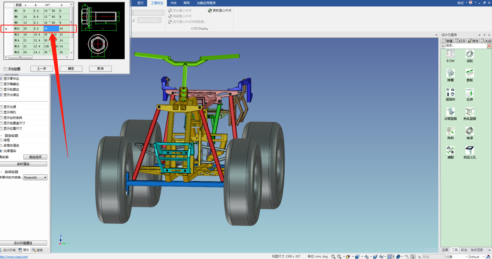

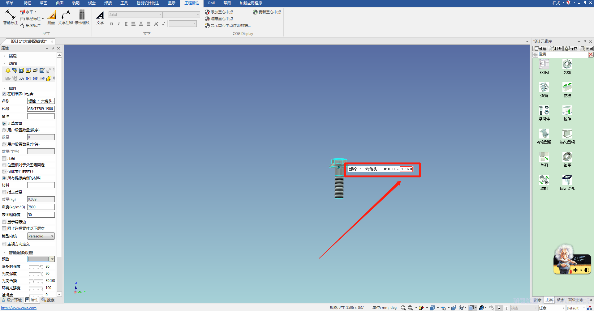

发表于 2019-2-19 17:17:30 来自手机 | 显示全部楼层
楼主用的2019版本吧,需要更新一下版本,官网有下载

发表于 2019-2-23 09:56:41 | 显示全部楼层
Garvis 发表于 2019-2-21 15:13
更新是要重新安装吗
一种是用更新补丁更新,一种是重新安装两两方法都可以
