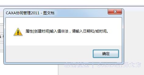

  • 你好,我们单位装的CAXA图文档2011,在文档树里新建文件夹时,提示这个,怎么处理:属性【创建时间】输入值非法,请输入日期和/或时间

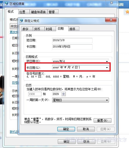

发表于 2019-2-26 10:17:24 | 显示全部楼层
将系统日期设不显示星期的试试

发表于 2019-3-8 09:42:33 | 显示全部楼层
请将系统日期重新设置,不要显示星期
