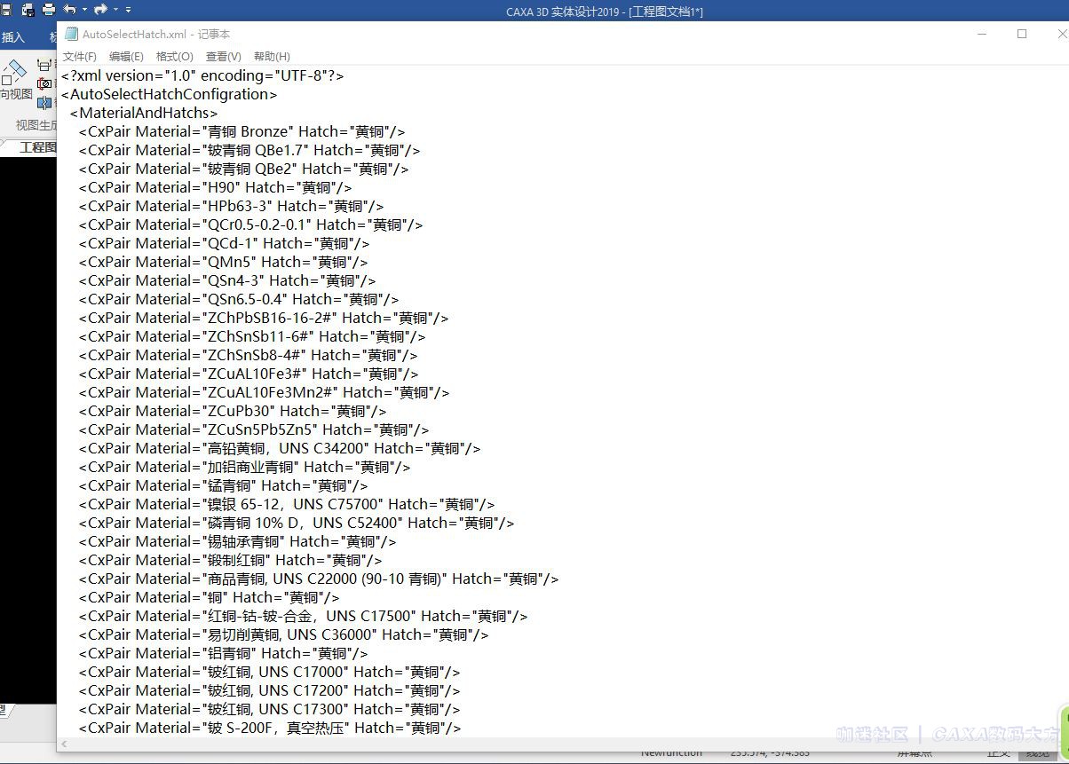

发表于 2019-3-14 09:40:03 | 显示全部楼层
目前在三维里设置材质后,在二维投影时生成剖视图,是可以自动关联以后的剖面线的,只是部分材质支持

发表于 2019-3-21 13:56:25 | 显示全部楼层
