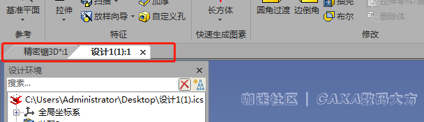

发表于 2019-3-16 11:16:24 | 显示全部楼层 |阅读模式
CAXA实体设计左上角的文件名不显示了怎么设置

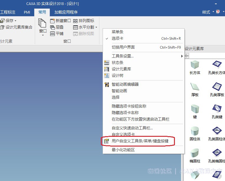

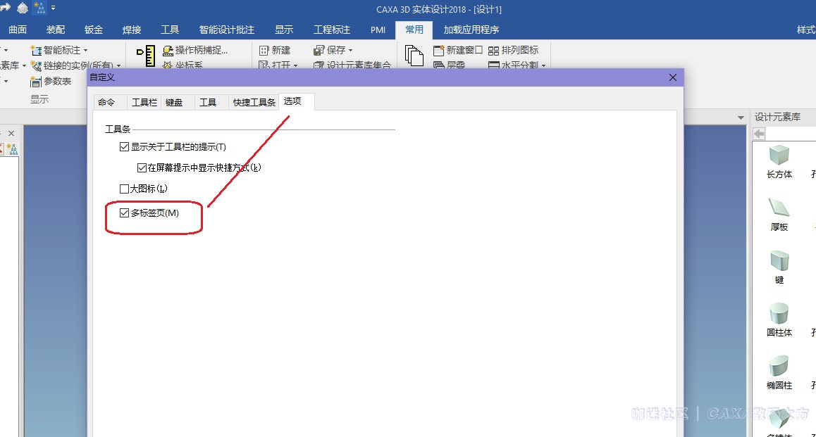

发表于 2019-3-19 09:15:12 | 显示全部楼层
您是说不显示的这标签了?
这个在右键菜单,选择多标签页就可以了

 楼主| 发表于 2019-5-8 10:08:01 | 显示全部楼层
福特司令官 发表于 2019-3-19 09:15
您是说不显示的这标签了?
这个在右键菜单,选择多标签页就可以了
谢谢!问题已解决。
