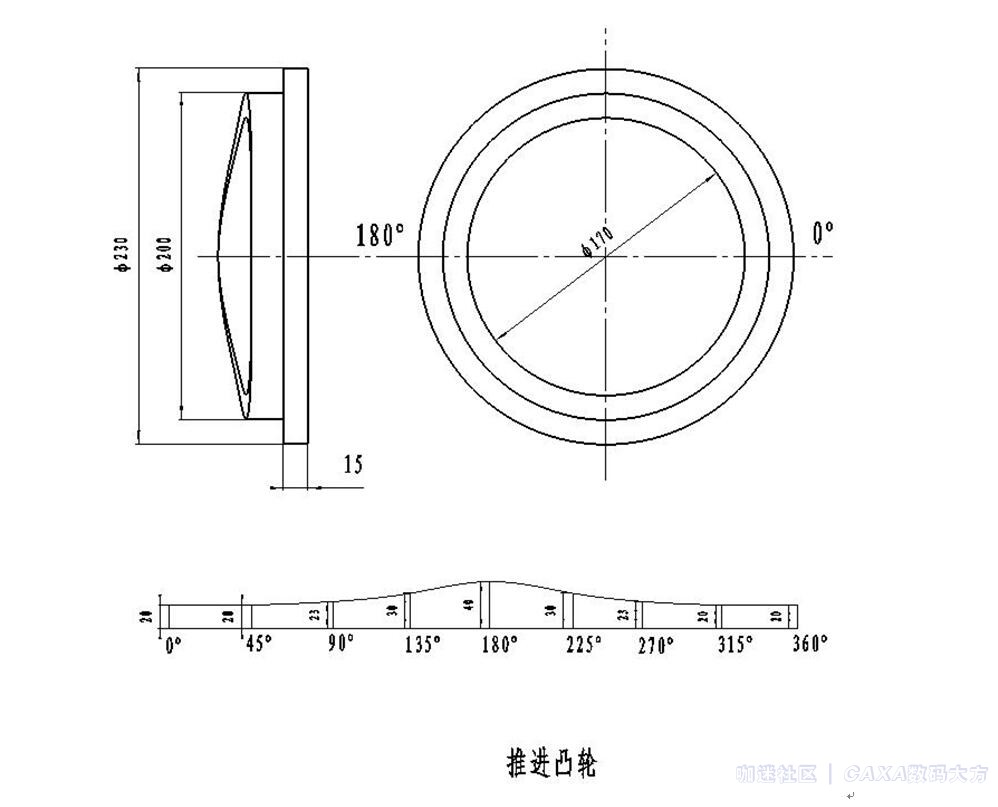

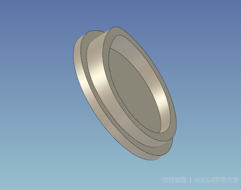

第三周题目:推进凸轮
推进凸轮
推进凸轮

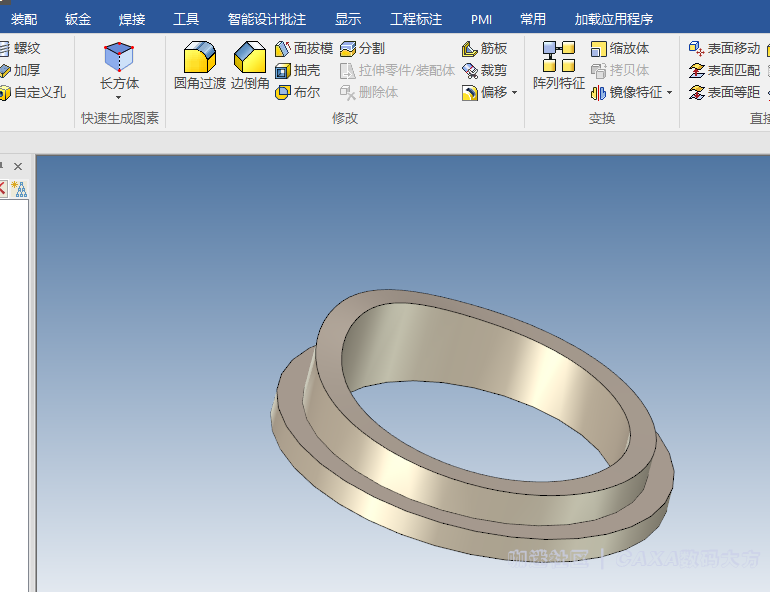

发表于 2019-3-18 09:47:09 | 显示全部楼层
我来做一个!
因附件解压问题,再次上传百度网盘视频教程
链接:
提取码:h94c
推进凸轮.ics
340 KB, 下载次数: 8572
源文件
LP_20190318101758.haozip01.zip
7 MB, 下载次数: 11016
建模视频
LP_20190318101758.haozip02.zip
7 MB, 下载次数: 11188
建模视频
LP_20190318101758.haozip03.zip
7 MB, 下载次数: 12175
建模视频
LP_20190318101758.haozip04.zip
3.86 MB, 下载次数: 11013
建模视频
LP_20190318101758.zip_2345好压分卷说明.txt
301 Bytes, 下载次数: 7533
解压说明
回复 支持 1 反对 0

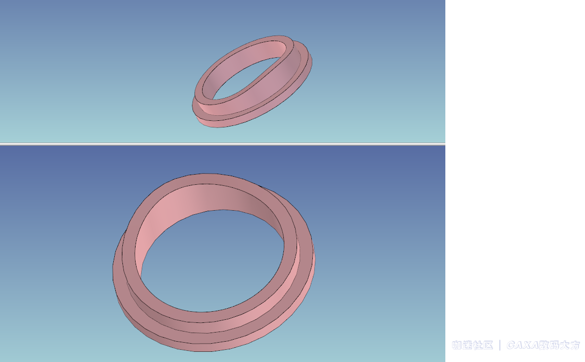

45554
发表于 2019-3-18 11:08:42 | 显示全部楼层
做了下,还有缺陷
推进凸轮.ics
146.5 KB, 下载次数: 9604

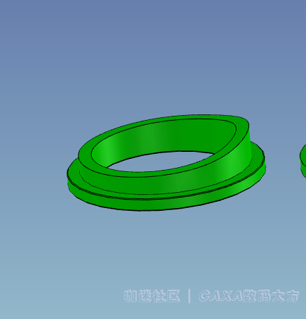

发表于 2019-3-18 14:47:10 | 显示全部楼层
上视频教程,欢迎交流
链接:https://pan.baidu.com/s/1NDrD0aoe7tISG8DrDaDX1A
提取码:2jay

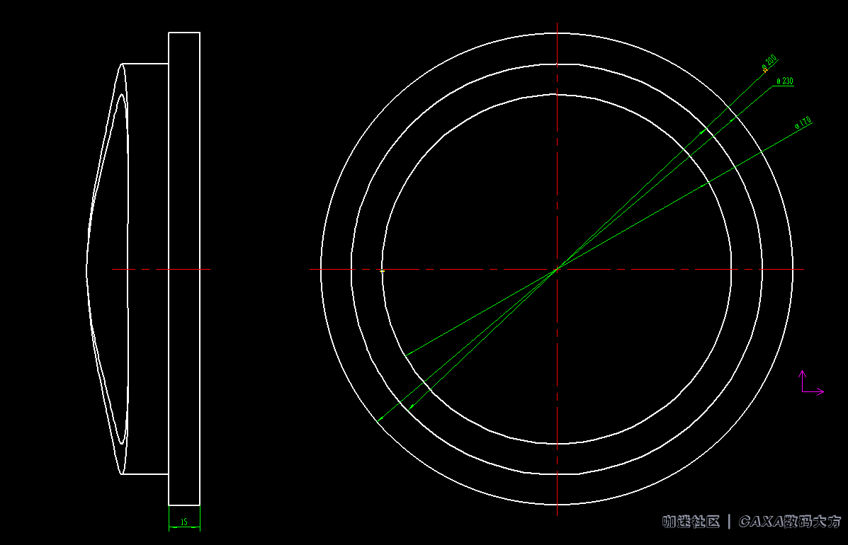

发表于 2019-3-19 14:34:31 | 显示全部楼层

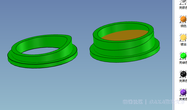

这个研究了好久,参照了上面大神放样的画法,到第二步老实不对,后来才发现原来是把草图吸收了,另做曲面的画法感觉是要省事些,多谢大神分享教程。
推进凸轮.ics
239.5 KB, 下载次数: 9776

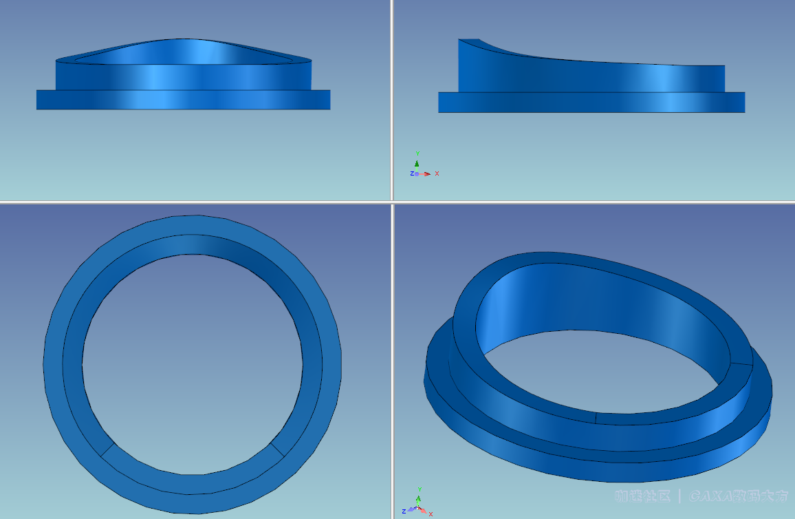

发表于 2019-3-21 18:41:07 | 显示全部楼层
用2019做的 电脑连不上网了
推进凸轮.ics
318.5 KB, 下载次数: 10687
