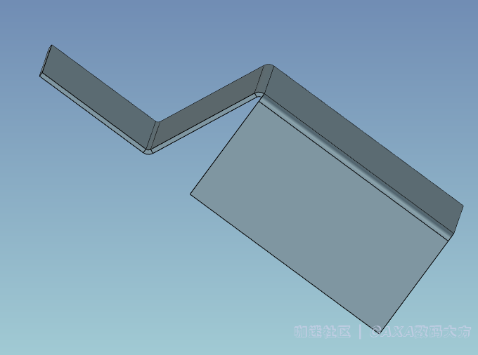

各位老师好,现在初步学会了caxa实体设计,现在在实际工作中碰到钣金设计,需要折弯,有一个边始终不会填满,请不吝赐教。

您指的不能填满是什么意思?是在折弯的时候选择的角度了吗?

 楼主| 发表于 2019-3-19 10:47:44 | 显示全部楼层
一个边是折弯65°,一个边是折弯90°,这两个边产生的空缺,怎么进行连接填满,正常的工件要求是90°那个边和斜边闭合。
谢谢您。

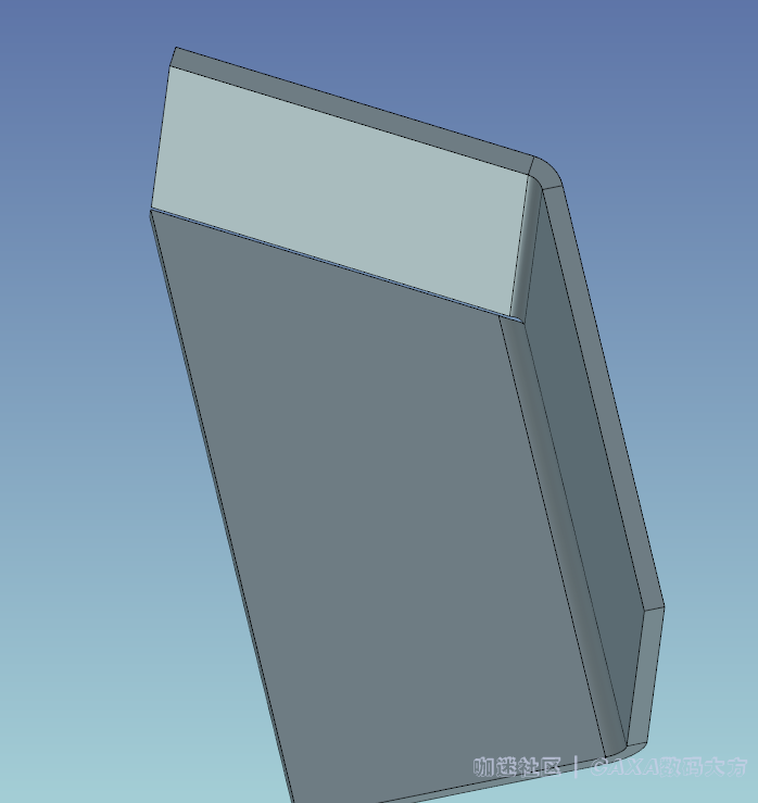

发表于 2019-3-19 12:31:14 | 显示全部楼层
ty7110373 发表于 2019-3-19 10:47
一个边是折弯65°,一个边是折弯90°,这两个边产生的空缺,怎么进行连接填满,正常的工件要求是90°那个边 ...
是否是这种效果?请使用闭合角功能

 楼主| 发表于 2019-3-19 14:41:59 | 显示全部楼层
不是闭合角功能吧,我试了,连不上

发表于 2019-3-19 16:42:32 | 显示全部楼层
ty7110373 发表于 2019-3-19 14:41
不是闭合角功能吧,我试了,连不上
我就是使用的闭合角,可能你的操作步骤有误,选取的不对

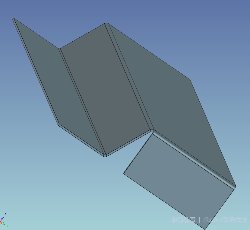

 楼主| 发表于 2019-3-20 07:50:09 | 显示全部楼层
我用了拉伸折弯,草图拉伸除料,到了我要的结果,但是这样比较麻烦,我是问有没有更好的命令完成操作。

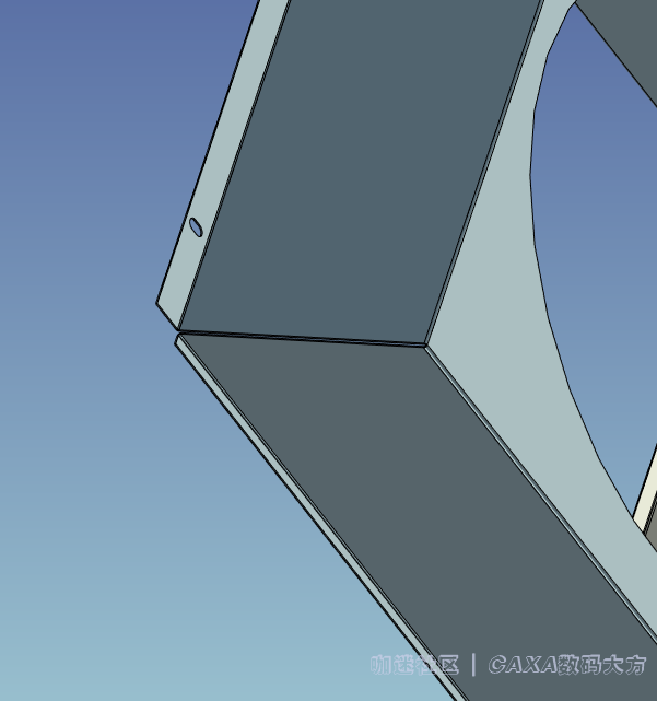

 楼主| 发表于 2019-3-20 07:51:00 | 显示全部楼层
您有具体步骤吗?谢谢

发表于 2019-3-20 12:32:52 | 显示全部楼层
ty7110373 发表于 2019-3-20 07:51
您有具体步骤吗?谢谢
具体步骤请看视频

 楼主| 发表于 2019-3-28 07:04:32 | 显示全部楼层
问题解决,谢谢楼上的。
