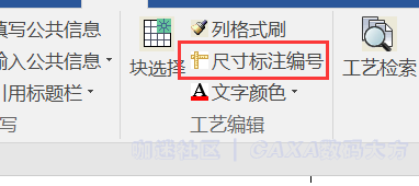

工艺图表2019新增功能之尺寸自动编号提取,可以自动提取选中的尺寸并进行编号

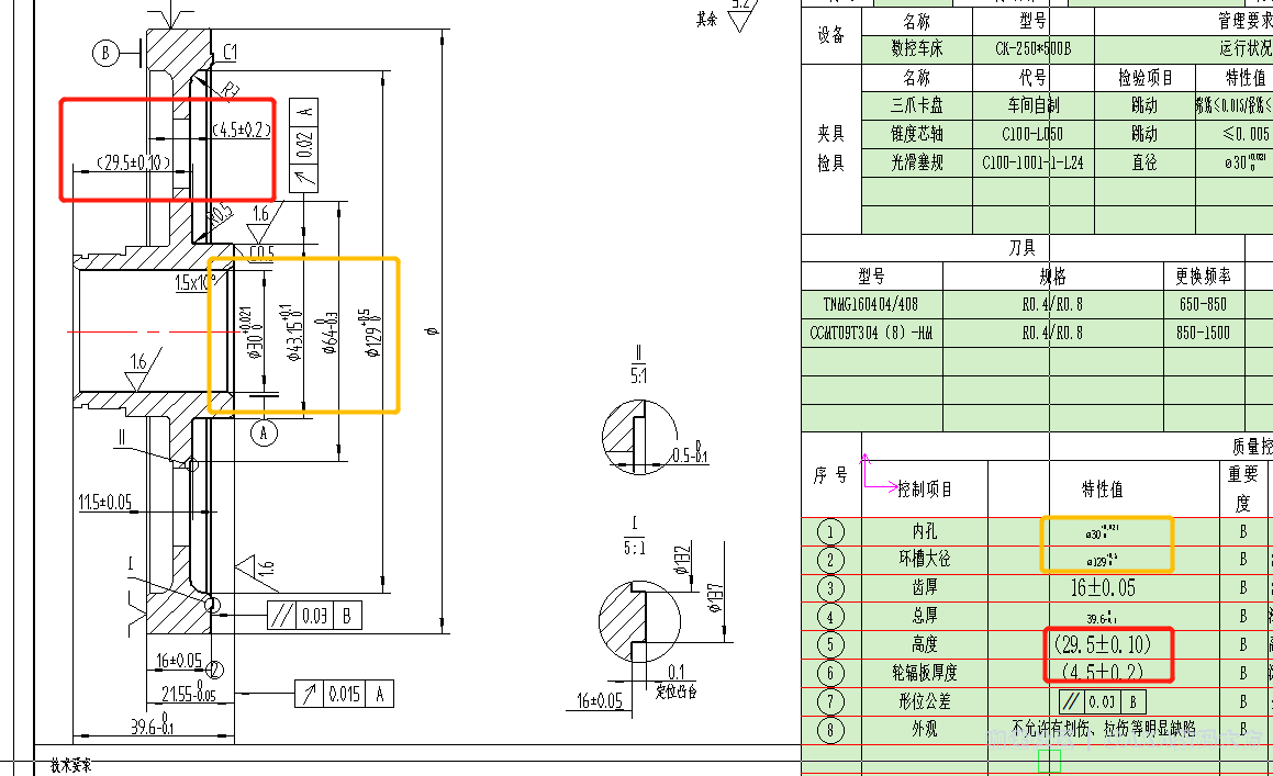

提取之后,字体不一样大小怎么解决呢。是哪里的问题。红色框选的字体明显大一个号。黄色的就是正常的字体

用列格式刷调整一下字高试试。
麻烦您提供一下cxp图纸,我们来分析一下

图中的尺寸,是根据尺寸标注风格设定的;而卡片中的文字,是单元格文字属性设定的;两种风格不一样的~可以通过列格式刷统一卡片中一列的文字风格
