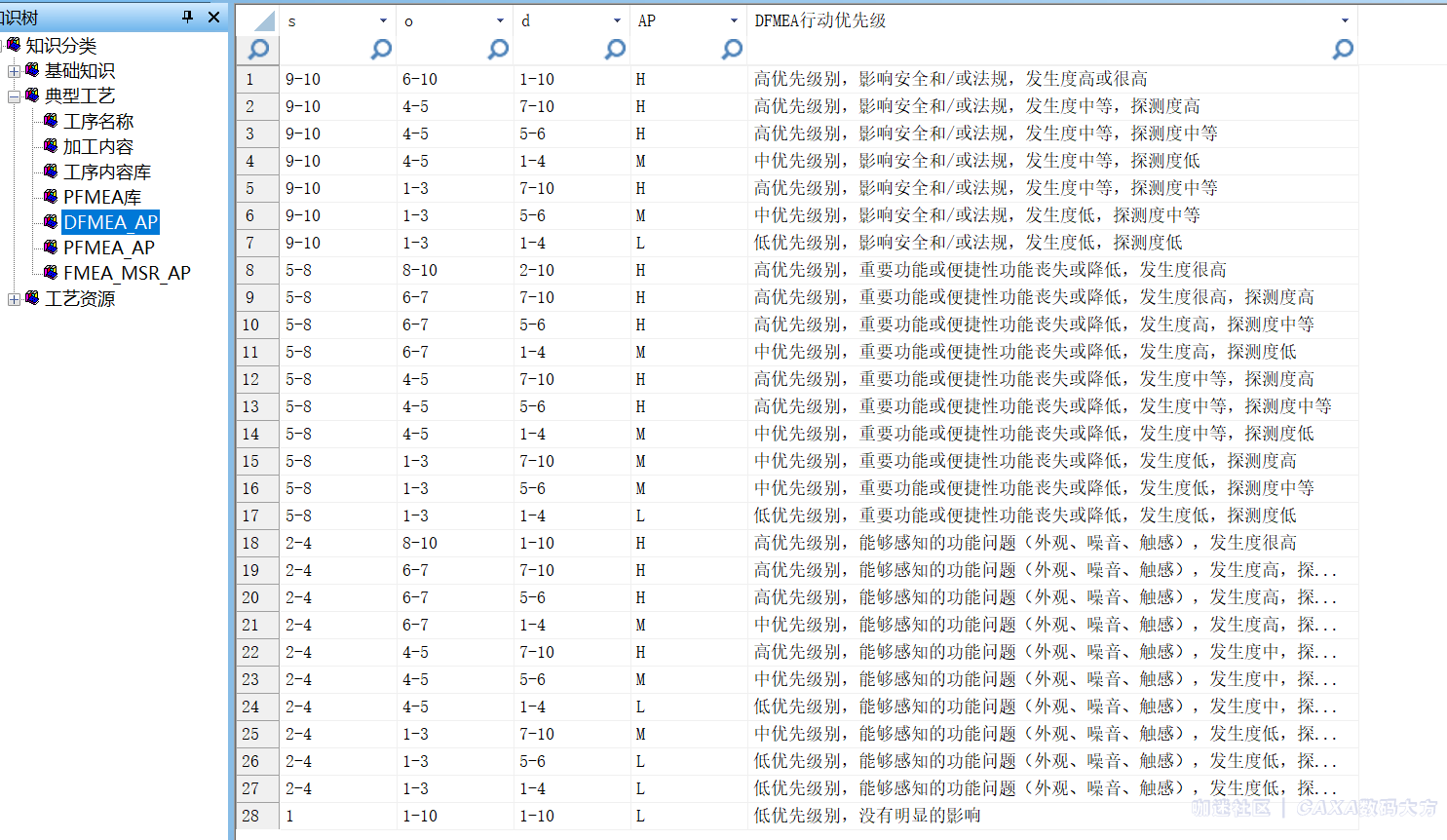

前几版的FMEA,建议使用严重度(S)、频度(O)、探测度(D)三者的乘积求得风险顺序数(RPN)来做行动措施。但是并没有将关系/逻辑的详细信息用于所有的S,O,D和RPN的组合。(比如严重度很高另两者很低,或探测度很高另两者很低,其代表的意义以及被重视的程度应该是不同的。)

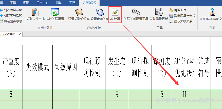

为了改善此问题,让FMEA的输出结果更符合实际管控高风险项的行动顺序。新版使用行动优先级 (Action Priority,以下简称AP), 来判断哪个风险该优先使用措施预防!
AP 行动优先级分三种:高(H)、中(M)、低(L)
新版FMEA使用行动优先级(AP)为FMEA团队提供了所有1000种S,O,D的组合的细节。
本功能就是为了方便用户查表,将1000种组合梳理到知识库中,用户可以一键实现AP计算,大大提升AP查表计算优先级的效率。
