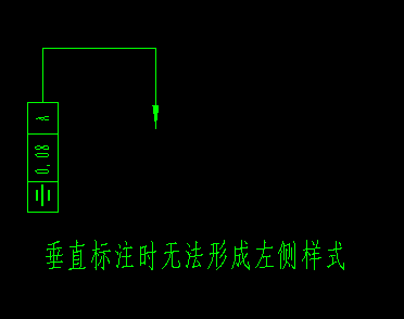

r5形位公差标注

这个现象,在2009r5中确实可以重现
但在下一版本中,该问题已经解决

不同于2009r5版本
2009r5版本中,形位公差标注的引出线是三个夹点
而在最新的2011中,形位公差标注的引出线是四个夹点

在引出线为四个夹点的时候
可以生成左侧样式
建议
尝试下

见录像,这个做法稍微麻烦些,但可以形成左侧样式,试一下。

是的,CAXA电子图板2009r5。

俺先标成这样(这种方式R5可以做到),再拉动左上的夹点至斜线水平。

哈哈哈,是解决问题的好办法。
