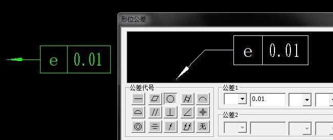

CAXA工艺版2011 R2和CAXA机械版2011 R3形位公差有问题了
系统是WIN7 64BIT 和WIN XP 32BIT,形位公差的图标显示不正常,是字母了

 楼主| 发表于 2011-11-7 20:58:00 | 显示全部楼层
卸载后不安装电子图板工艺版2011r2hotfix1就正常了

发表于 2011-11-8 08:49:00 | 显示全部楼层
安装了应该也正常。这一般是字体问题。

发表于 2011-11-8 10:47:00 | 显示全部楼层
后安装电子图板机械版2011r3,重启电脑。应该是正常的。

 楼主| 发表于 2011-11-12 13:04:00 | 显示全部楼层
确实是字体问题,经常出现,只有经常拷贝字体到WINDOWS下覆盖

发表于 2011-11-12 17:23:00 | 显示全部楼层
回复 6# dannyhuzd 的帖子
一次拷贝应该就不会再出现了,除非经常还原系统。
