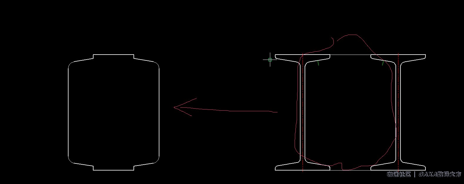

像这种图
像这种图
像这种图,一般大家操作就是打散右边图形,再修剪,是吧?仔细看,它是一个封闭的图形,就不能利用这一点,快速生成?

发表于 2019-4-2 11:18:09 | 显示全部楼层
凡对称的图形都只要画一半后镜像成形的,你这个可以画四分之一

 楼主| 发表于 2019-4-2 13:23:32 | 显示全部楼层
你不明白我意思啊,那个是工字网,图库里调出来的。不是画的。调出来时,它是块。引用它的边界时,要找散。这样操作太麻烦

发表于 2019-4-3 09:14:18 | 显示全部楼层
可以这样尝试:
1. 从图库中调出所需要型号的工字钢
2. 点击选中这个工字钢,在右键菜单中,执行编辑-》块在位编辑,此时执行镜像、平移复制,补齐所需要的形状,删除不需要的部分。
3.保存编辑结果,退出块在位编辑

 楼主| 发表于 2019-4-4 11:03:32 | 显示全部楼层
我是想要两工字钢中间那部分形状。。。。快速生成的那种

发表于 2019-4-4 12:51:13 | 显示全部楼层
你想要多多快,除非把你这个图形先做好参数化图库,用的时候修改下参数就行了

 楼主| 发表于 2019-4-5 09:56:50 | 显示全部楼层
CAD有个命令,可以根据闭合图形点一下它内部快速生成图形,当然,你可以说:那你去用CAD啊

 楼主| 发表于 2019-4-5 10:00:41 | 显示全部楼层
其实也就是在填充命令基础上改进的,即然能填充,说明它找到这个封闭边界了。找到封闭边界,一可以利用它填充,二。为什么不能利用它生成边界?

发表于 2023-1-16 16:11:15 | 显示全部楼层
感觉像合并似地

发表于 2023-1-31 16:23:55 | 显示全部楼层
目前还不能。
