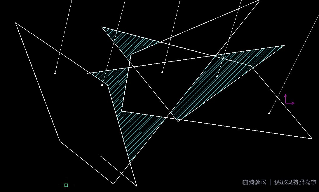

查看封闭区域的面积,只有一个途径,工具面板下的面积命令。
对于简单图形这个命令足够,但是相信很多人会遇到复杂的图形,以及多个图形重合的情况,这个时候即使弹出面积的查询值,有时也不是自己希望查询的面积,有时还会遇到查询不了的情况,陷入搜索封闭区域的循环中。
通过剖面线属性查看面积,能更直观的观察显示的数值究竟是哪块区域。

类似这样?是吧,我说过。

你这个图形虽然复杂点,但好歹还能点几次查出来。
而有些图形会让你崩溃,里面被许多线条分割成小的区域,如果其中一个区域你多点了一次,或者少点了你都不知道,这种情况下得出来的面积也是错误的。
而如果有剖面线在的话,就能知道究竟统计了哪部分的面积。

你举个实例 说明现在的查询效率不高,非得用剖面线查

楼主在三楼的表述,好像是主要在意现在的可视性。也确如楼主所说的,如果有的区域你重复点了,自己是看不出来的。
我猜他大概的意思是不是这样:把点击过的区域标记上剖面线,减少面积时就将剖面线消除。但似乎也解决不了楼主的问题,除非同一区域点击第二次后标记不同的剖面线类型再加以区分,那你点三次、四次、五次.......呢?要用多少种剖面线类型呢?
所以,在查询面积时还是要靠自己细心操作。在点击前先提前在心里预览一遍要查询的位置,防止失误。

个人认为,复杂的图形也是由多个简单的图形组成的,既然一次可能会漏了或多了,可以分几次查询;
或者就是先用剖面线做好,再查询面积;
复杂图形,避免用减少面积来查询,可以用辅助线分割图形,来求总面积。
用填充来查询面积,这个可以有,比较直观。
