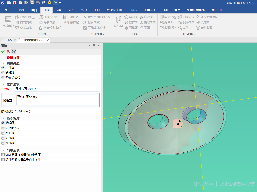

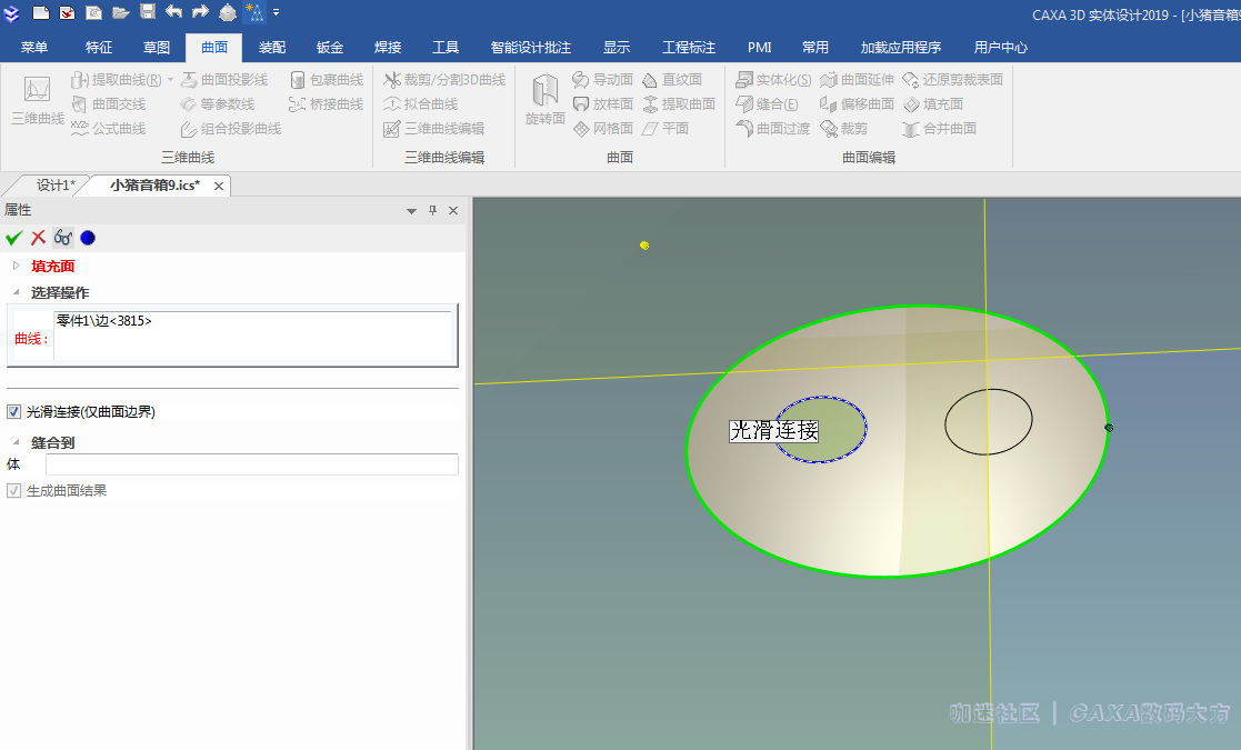

版本:2019SP0 20.0.0.15569 64位   1.填充曲面功能,如图示无论选择左侧还是右侧曲线,预览正确,但是确定后都会把右边填充掉,而左边无法填充2.面拔模时选择拔模面和中性面,选择“选择面”但是还是会把里边的面也给拔模了和选择“所有面”一个效果,无法实现只对选择的面拔模

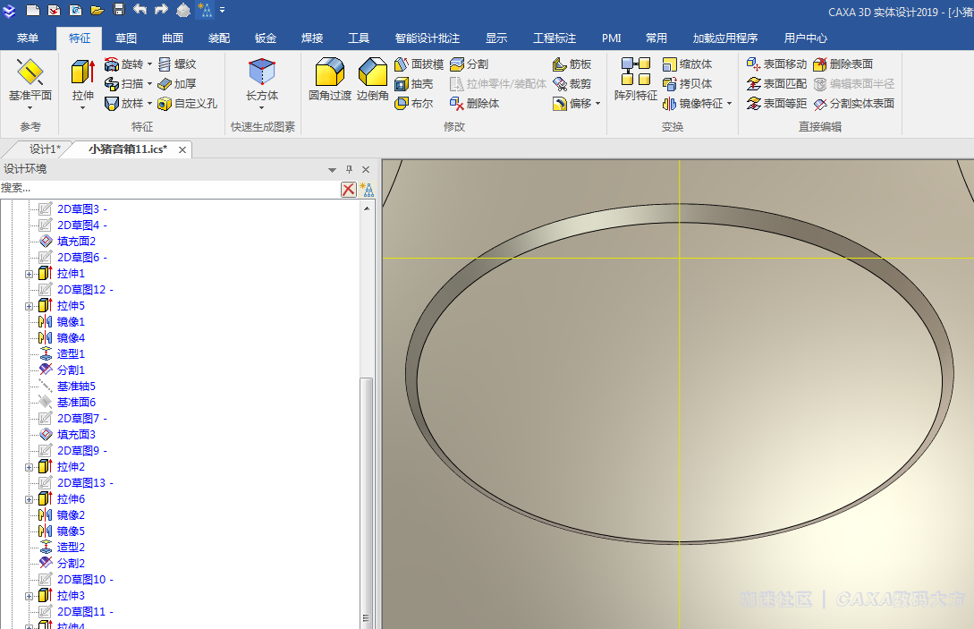

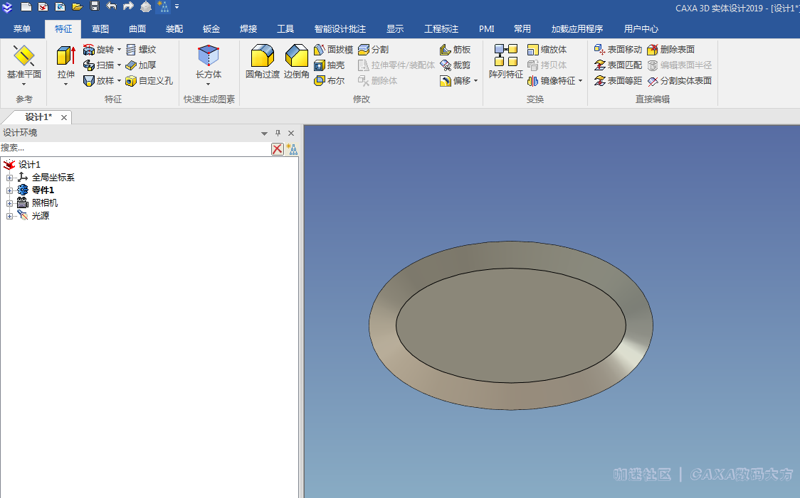

还有就是圆表面分隔的加厚部分,在面拔模时,生成的角度不是统一的!单独拖出一个椭圆生成的角度是一直的,看截图!

还有就是圆表面分隔的加厚部分,在面拔模时,生成的角度不是统一的!单独拖出一个椭圆生成的角度是一直的 ...
回复图片
