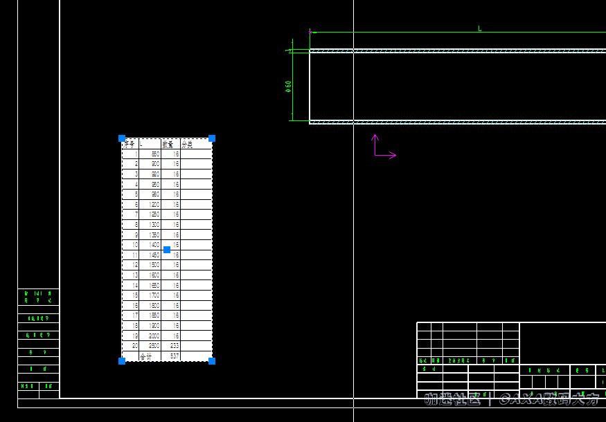

电子图版中插入Excel表格后对表格有修改回到电子图版后少了一列怎么调整显示出来

您这样尝试:.如果修改后增加了列数,可能显示不出来,重新在xls中选中拷贝过来,就可以。

多谢,这方法可以挺好,不过我想说老版本的就有裁剪功能想裁剪出多少列就能裁剪出多少列或者多少行,新版本的就没有了,不好
