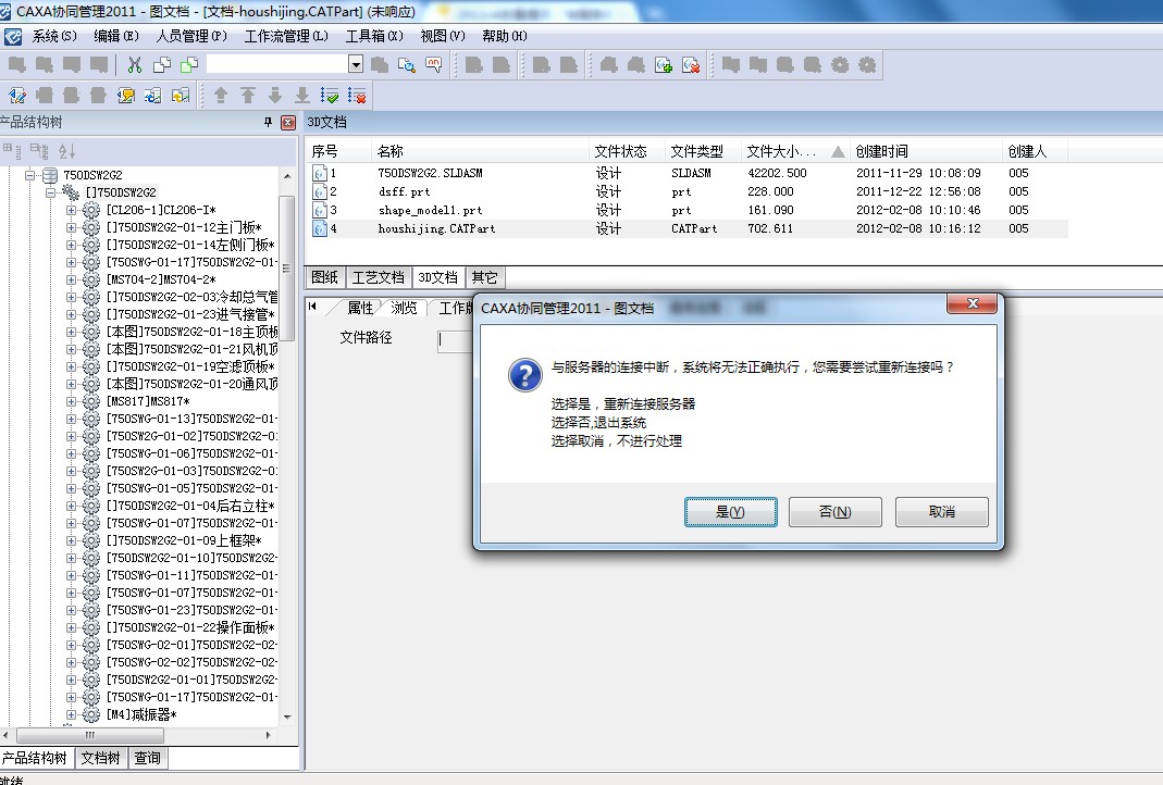

发表于 2012-2-8 10:53:00 | 显示全部楼层
棘手问题
文件上传下载中心面是没有异常的文件 。弹出与服务中断,点击取消后,每隔几分钟还是会弹出来。点击是,弹出数据格式错误。服务器端地址为实际地址。
27
49
CAXA代理
49
发表于 2012-2-8 10:55:00 | 显示全部楼层
数据错误
接上
27
49
CAXA代理
49
发表于 2012-2-8 10:56:00 | 显示全部楼层
用笔记本做的测试。网卡正常的

发表于 2012-2-8 17:10:00 | 显示全部楼层
回复 6# 刘艳霞 的帖子
是集成菜单操作吗?
控件是否安装补丁?
有什么变化后出现这个问题吗?
