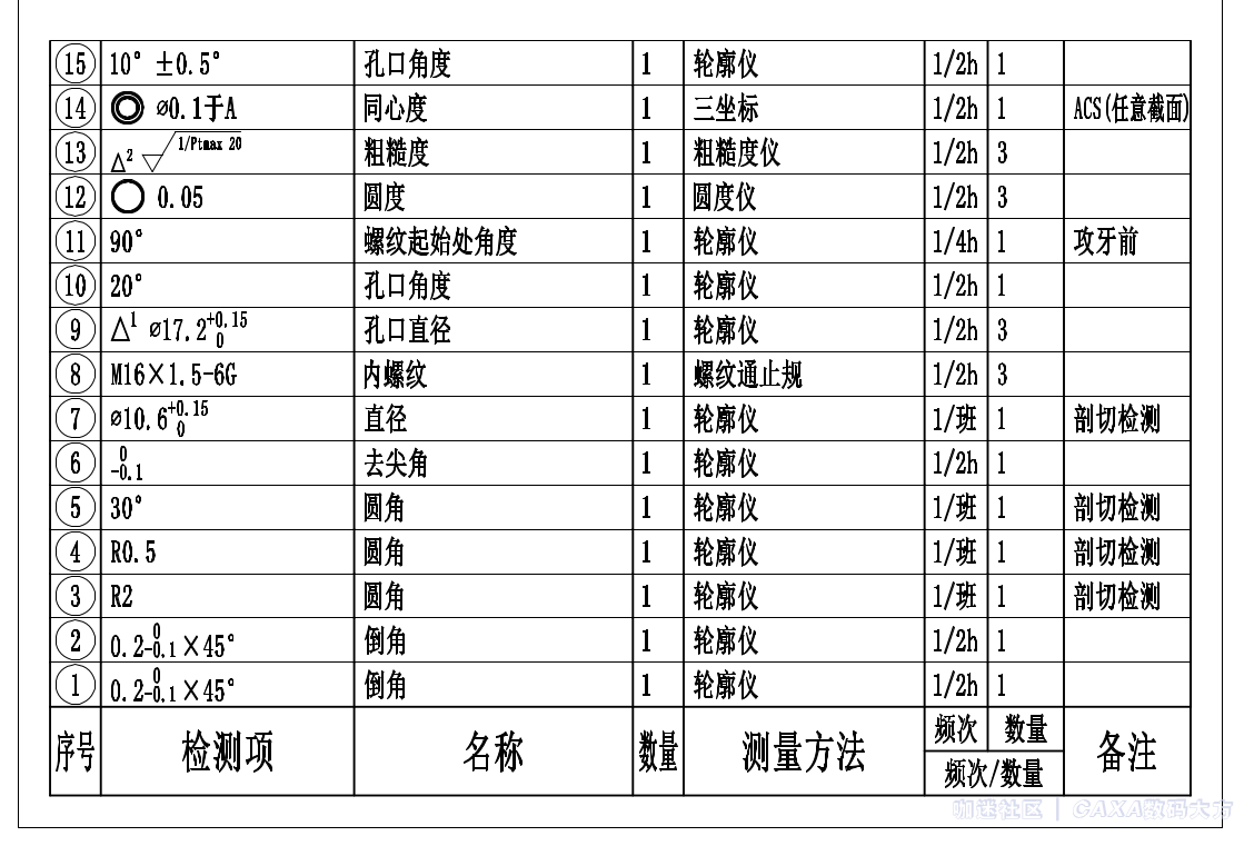

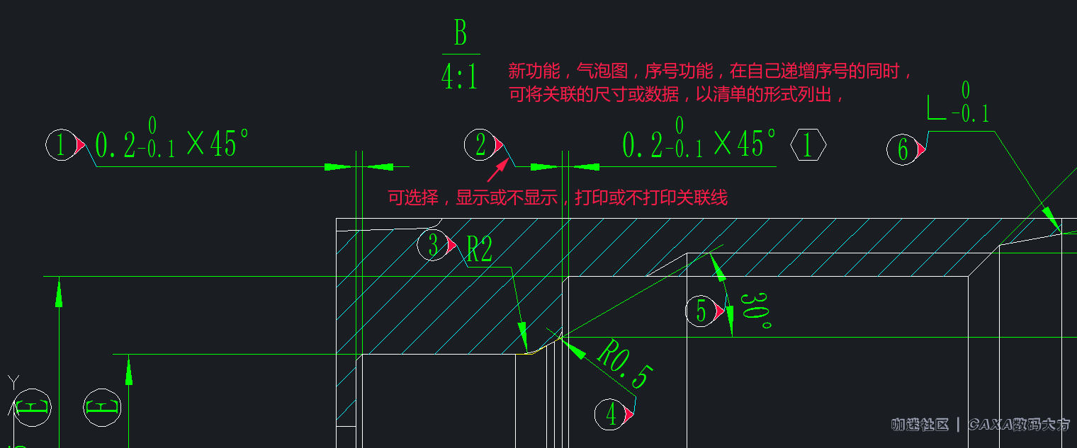

[建议]以明细表为蓝本-增加气泡图功能并与标注项关联,自动列出检测控制清单,
此功能非常实用,也非常需要,尤其是在制造业应用最广泛,可以极大的减少重复性操作。
支持表格、文档等导入导出操作,如在CAD中有更新,能自动提示用户是否需要更新清单,最好。
这样可以利用此功能快速制作或更新过程巡检记录表。

该功能不错

收到,谢谢!

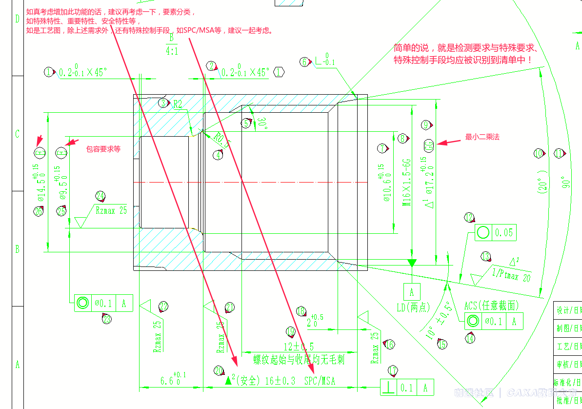

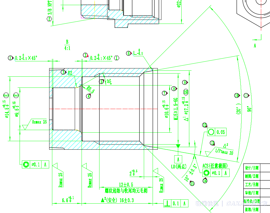

您好,如真考虑增加此功能的话,建议再考虑增加如下细分功能,
请见截图,

很好,很详细!我们会仔细分析的。
非常感谢!
目前CAXA CAD电子图板序号是可以表达成一些特殊符号的,方法,请见帮助图幅-》零件序号和明细表-》5.6.1生成零件序号和明细表:
摘抄如下:
1序号】可以输入零件序号的数值或前缀。
1)        在前缀当中第一位为符号“@”标志,为零件序号中加圈的形式,如图5-18(a)所示,具体规则如下:
第一位符号为“~”:序号及明细表中均显示为六角;
第一位符号为“!”:序号及明细表中均显示有小下划线;
第一位符号为“@”:序号及明细表中均显示为圈;
第一位符号为“#”:序号及明细表中均显示为圈下加下划线;
第一位符号为“$”:序号显示为圈,明细表中显示没有圈。

这个满足不了实际生产需要,如气泡图,等其它类似功能,
不仅要标注,还要能提取信息并关联之,标图只是其中第一步,列出清单才是第二步,再后续加工,就是过程检验指导卡,终检指导卡,图纸全要素过程稳定性评估等,所以能标注并关联该有多好啊!省事不少!!
