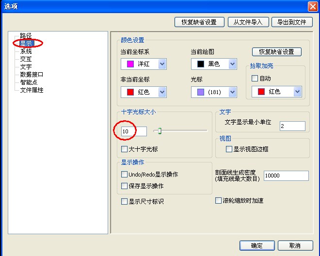

发表于 2011-11-10 15:07:00 | 显示全部楼层
工具——选项
见下图

发表于 2011-11-11 15:29:00 | 显示全部楼层
可以改数值,也可以直接选择“大十字光标”
