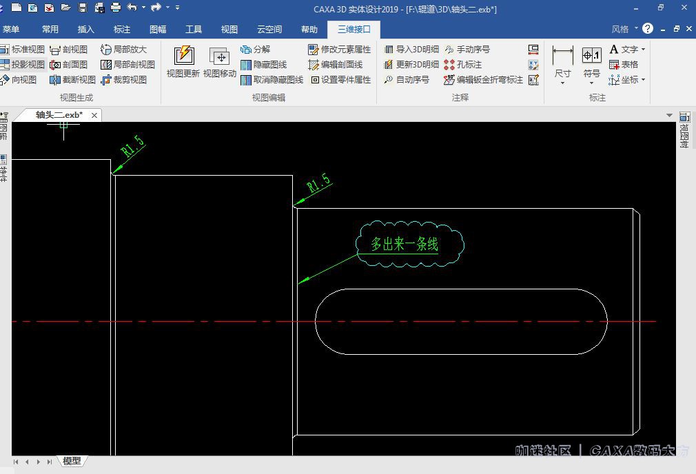

CAXA2019轴台圆角转成二维多出来一条线,有谁碰到过同样情况?

选项,设置不输出过渡线

 楼主| 发表于 2019-4-19 19:28:40 | 显示全部楼层
默认的就是不输出过渡线

 楼主| 发表于 2019-4-20 07:57:39 | 显示全部楼层
补图 如下

发表于 2019-4-22 10:08:19 | 显示全部楼层
上传一下这个文件吧?
您这个是用工程模式做的零件吗,可能是两端圆轴是分属于两个体吧,这样倒角只是作用到其中一个体的~
最好是做成一个体,或者在做圆角时,把两个体布尔到一起

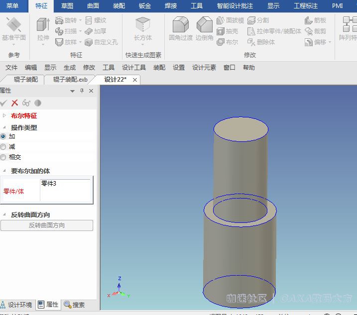

我是用几个圆柱做成的,用布尔选不上所有零件,只能选一个。

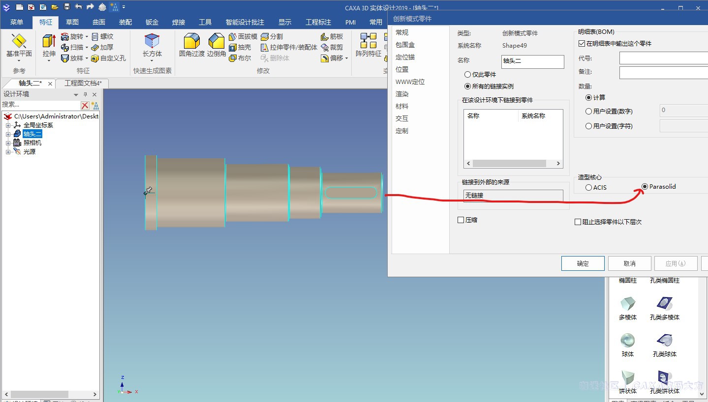

选择零件,切换一下内核

 楼主| 发表于 2019-4-24 12:44:51 | 显示全部楼层
还是选不上,点一个零件整体就成蓝色线条了。

之前我说的布尔,是说如果是工程模式多体状态,你可以用布尔试试~
你上传这个文件,是创新模式的,需要切换一下内核,投影就行了
