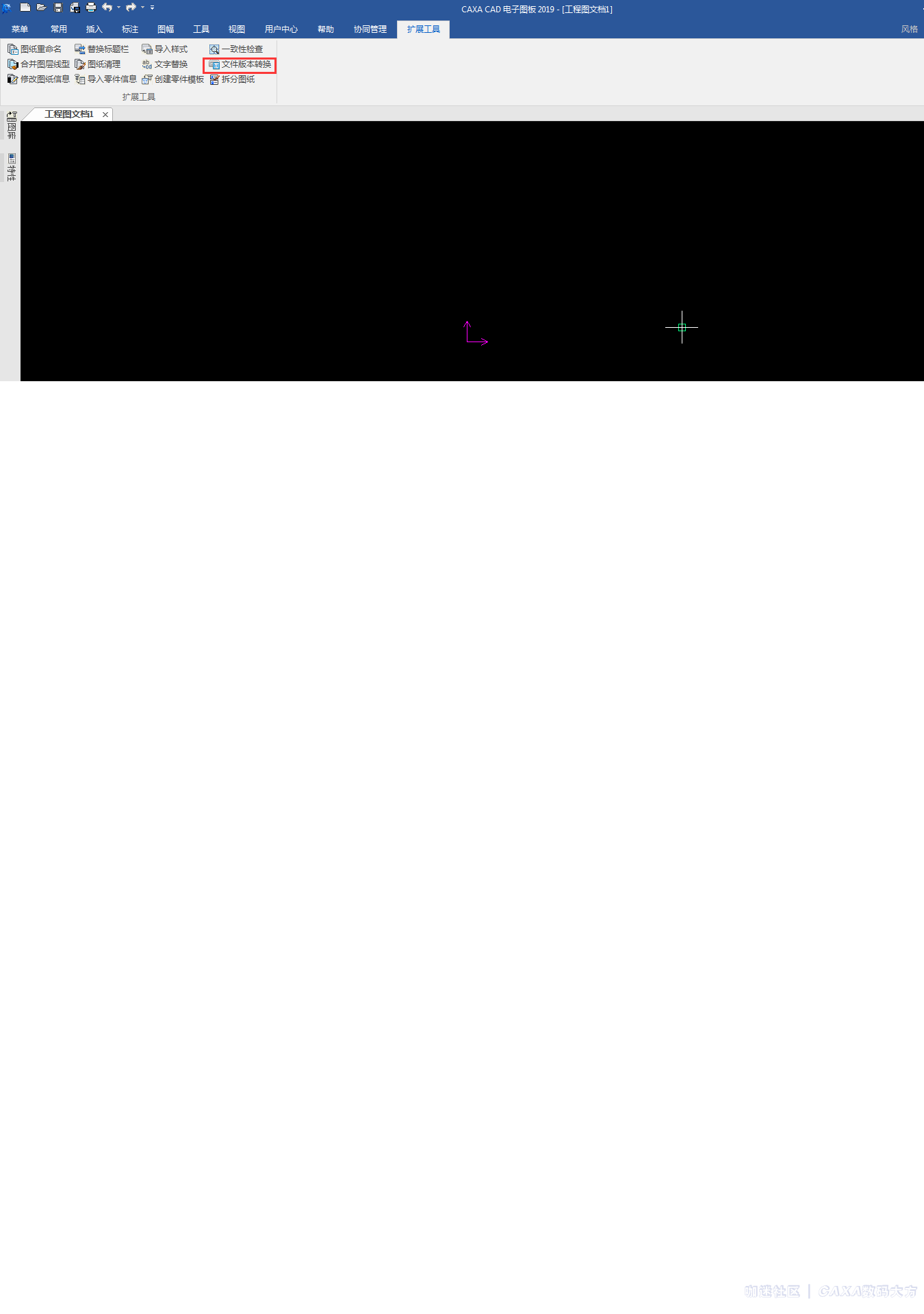

电子图板2019和以另存为CAD2000为什么不能另存为电子图板2007?目前使用低版本电子图板用户还很多,高版本保存的文件他们没法打开,影响交流,建议增加保存低版本选项。

发表于 2019-4-26 08:32:32 | 显示全部楼层
目前请点击:扩展工具-〉文件版本转换

 楼主| 发表于 2019-4-27 17:21:29 | 显示全部楼层
caxtest 发表于 2019-4-26 08:32
目前请点击:扩展工具-〉文件版本转换
请问扩展工具在什么位置?我这找不到。

发表于 2019-4-29 11:11:08 | 显示全部楼层
不需要扩展工具,直接另存为,点后面的小箭头,选择你需要的即可,我刚才看了有2007的

 楼主| 发表于 2019-4-30 19:14:19 | 显示全部楼层
zlch66 发表于 2019-4-29 11:11
不需要扩展工具,直接另存为,点后面的小箭头,选择你需要的即可,我刚才看了有2007的 ...
那是AutoCAD2007

发表于 2019-5-16 09:03:15 | 显示全部楼层
扩展工具-》文件版本转换,请见附图
