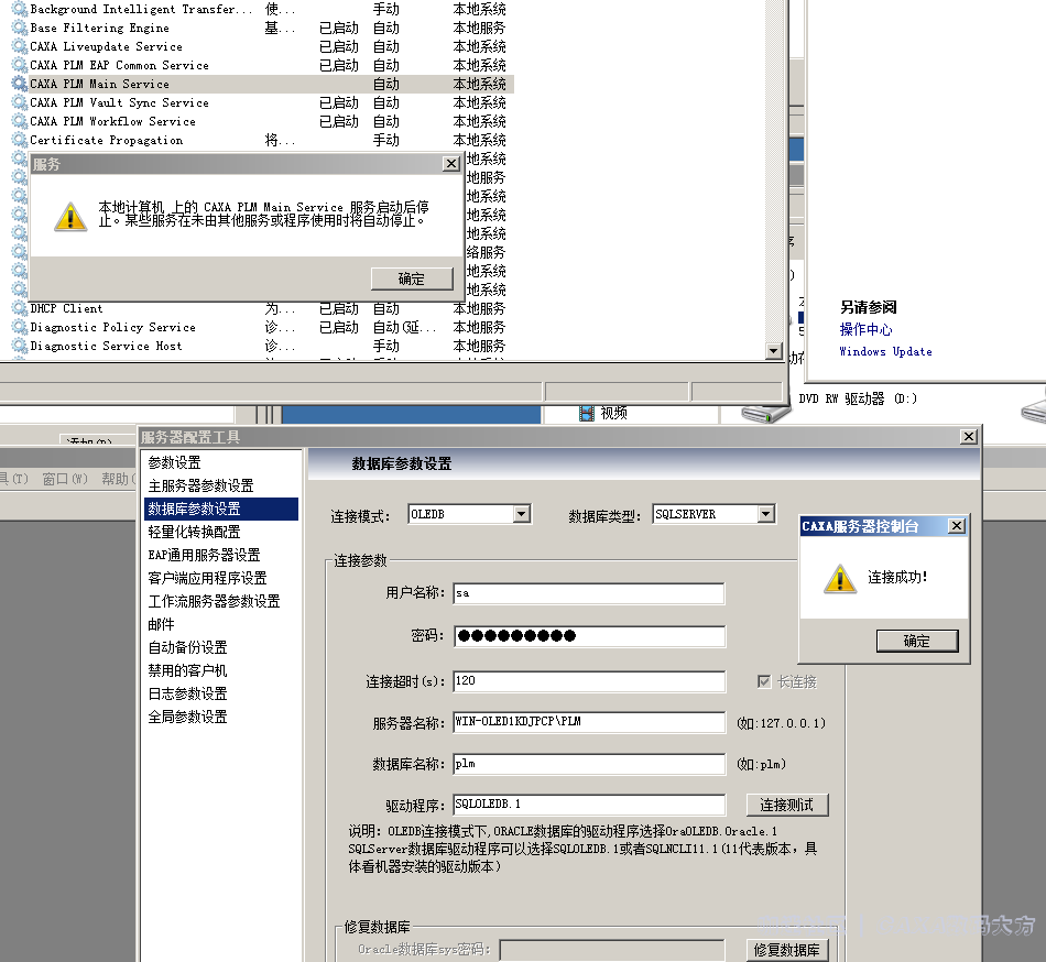

论坛各种方法试了都不行
软件 试了plm2018 和plm2019 系统试过win10和sever2008 ,甚至64位 32位都分别装了,然并卵,就是启动不了,哈哈

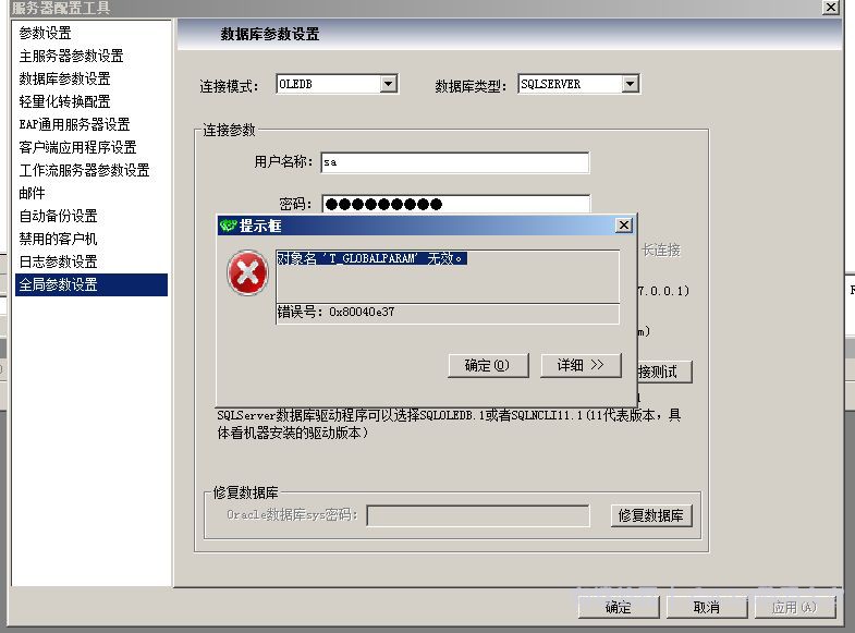

全局参数一直报错,进入不了
ps:64位的plm2019 是无法安装成功的,不知道是不是安装包的问题,32位的可以成功

您好!安装时请关闭杀毒软件和360之类的管理软件,要不会阻止一些文件的注册,导致安装后出现一些问题!
或根据以下几点进行排查:
① 数据库服务器名称、密码要保证正确
② 数据库如果是自定义的实例名,请添加实例名,服务器名称规格:127.0.0.1\实例名称
③ SQL SERVER服务是否启动
④ 添加坏境变量
⑤ SQL Server2005数据库协议要启动,且协议属性ip保证正确
⑥ 使用数据库SERVER2003系统作为服务端时,需要重启计算机安装
⑦ 数据库密码不要使用特殊字符,如:%
