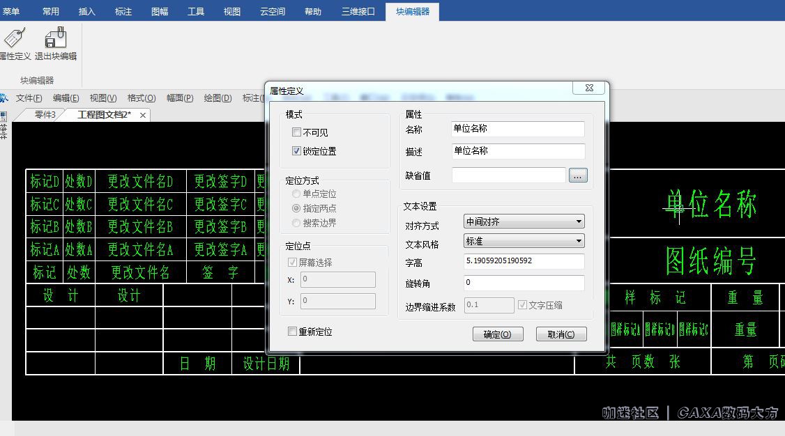

CAXA2019工程图标题栏里的字体太小,每张图都得重新设置一遍,有没有一个设置完一次变成默认的办法?请老师赐教!

设置好存储成模板,下次调用的就是默认了

问题已解决,谢谢.
