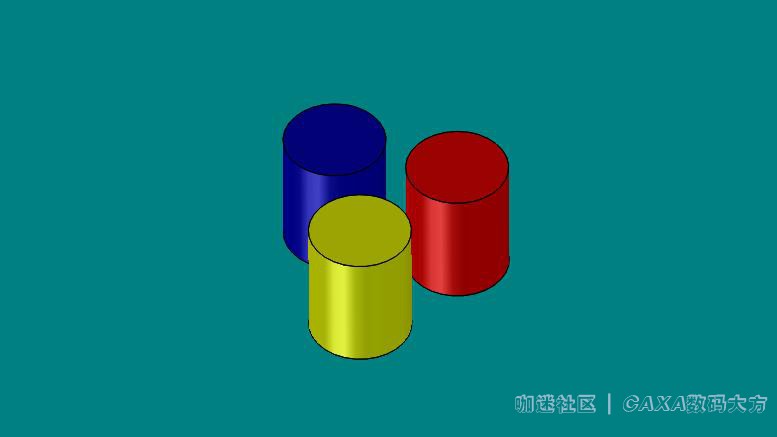

刚使用2019,本打算把三维图输出为jpg图片,但界面显示3D后缀名和选择的过滤类型不匹配,如果是文件无法打开。

发表于 2019-5-8 08:36:05 | 显示全部楼层
是通过菜单输出图像吗?

 楼主| 发表于 2019-5-8 17:19:46 | 显示全部楼层
       是通过菜单输出图像。原来用的2013,刚用2019,发现一些问题,就是关于输出图片,同样的图素,同样的背景,就是输出图像的大小不同图像截然不同,图6的宽度3777,高度2124,结果失真很严重,背景还变成白色了,文件大小85k。图7宽度777,高度437,一点没有失真,文件大小8k。问题出在哪?显卡?

发表于 2019-5-8 17:28:28 | 显示全部楼层
scjd 发表于 2019-5-8 17:19
是通过菜单输出图像。原来用的2013,刚用2019,发现一些问题,就是关于输出图片,同样的图素,同样 ...
2019版确实有这个问题,图片像素超过电脑像素,输出的图片就花了,用2018及以前版本都是好的!

发表于 2019-5-9 09:24:49 | 显示全部楼层
您试试把透视状态打开,再输出图片,是不是可以?

 楼主| 发表于 2019-5-9 17:22:02 | 显示全部楼层
改变透视状态再输出图片确实好了,感谢版主!
