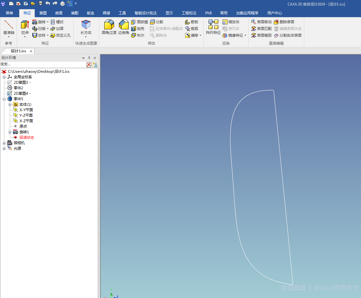

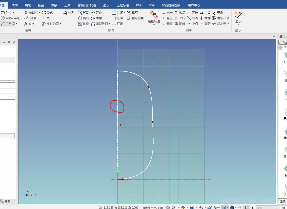

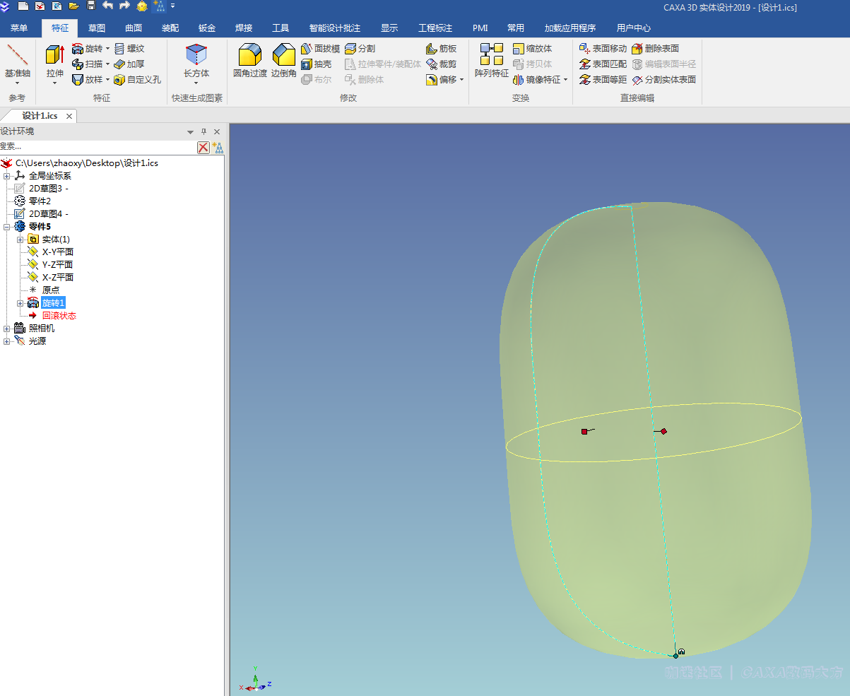

草图旋转创建实体,修改旋转下的草图,导致零部件无法显示!  win7 64位   2019版本
