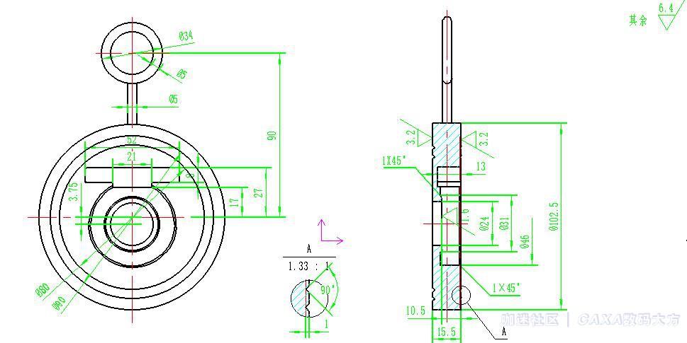

目前很多企业都有大量的二维工程图图纸,在三维普及过程中,如何利用已有图纸更快地转化为三维文件,是很多工程师关心的问题。这里我们将以本企业的实际图纸为例,向大家介绍一下我们的经验。如图所示为圆片止回阀体的二维工程图。

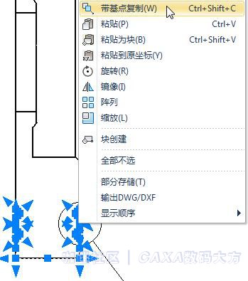

 楼主| 发表于 2019-5-10 11:01:01 | 显示全部楼层
对工程图纸稍做分析,心中有数后开始分部分建模:主视图最大的三个圆是主体圆柱与水线,它们是同心的,所以可以一次使用旋转操作做出;中间为与外圆不同心圆柱孔,同样适用旋转操作;上方方孔可利用草图拉伸生成;最上方的吊环使用CAXA实体设计现有图素拖放后编辑生成。
下面介绍如何借助已有工程图快速绘制旋转截面。

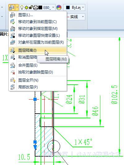

1. 选中产品的外轮廓粗实线,从“常用”-〉“属性”功能区中选择图层图标旁的小三角,从下拉菜单中选择“图层隔离”。界面上只留下当前图层的图线。框选需要的图线。然后单击右键,从中选择“带基点复制”,

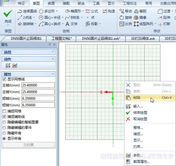

2.    新建一个三维设计环境,新建草图。在草图平面上单击右键,从弹出菜单中选择“粘贴”。单击左键将基点定位在原点。

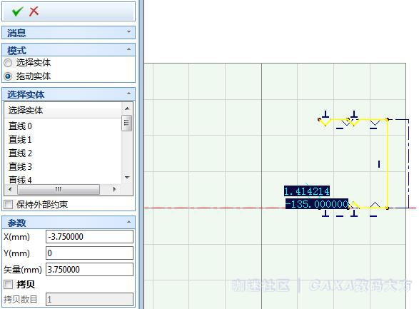

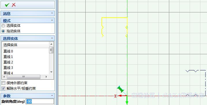

3.  如果默认位置图形在Y轴上,使用“旋转”功能将图形旋转-90度。因为在3D 实体设计中默认围绕Y周旋转生成三维特征。
4.  再将整体线段沿X轴移动-3.75,保证其最外侧图线距离Y轴的尺寸与二维工程图中一致,为102.5/2=51.25.

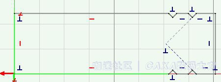

 楼主| 发表于 2019-5-10 16:07:42 | 显示全部楼层

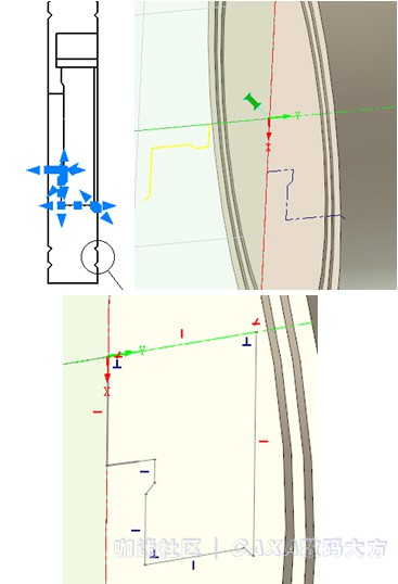

5.  然后使用连续直线将图线连接,并在红色断点上单击右键,选择“连接”。使草图成为封闭图形。

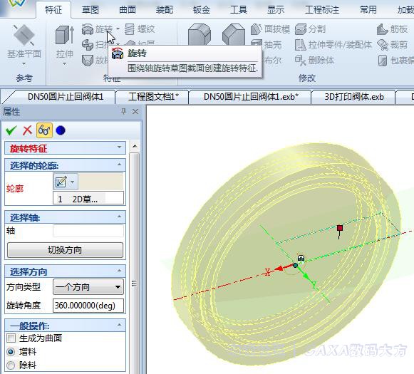

6.  使用“特征”-〉“旋转”、“新生成一个独立的零件”,得到如图所示旋转体。

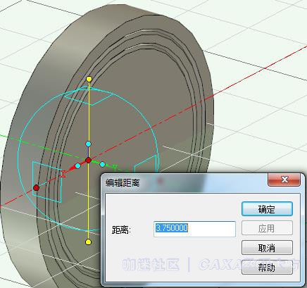

7.在旋转体中心新建一草图平面,然后使用三维球将草图平面向下移动3.75,对应零件图纸中圆孔与阀体外圈的偏心距离。

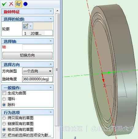

8. 使用“带基点复制”,将圆形除料部分图线拷贝到草图上。粘贴以后将图线旋转90度,然后使用连续直线将图线连接成封闭图形。
9.使用“特征”-〉“旋转”、“从设计环境中选择一个零件”,选择已有旋转体,进入旋转特征操作属性对话框中,设置为“除料”即可。

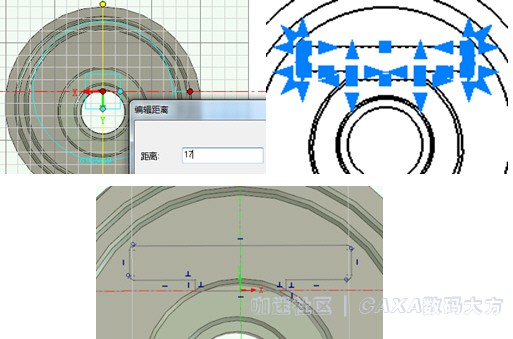

10. 下面进行方形部分出料。根据工程图中的尺寸,在外圆中心处新建草图,然后使用三维球向上移动17mm。如图所示。然后将工程图中如下图线带基点复制到新草图上,通过旋转草图平面或者旋转图线到如图所示效果,而后拉伸除料其深度13mm。

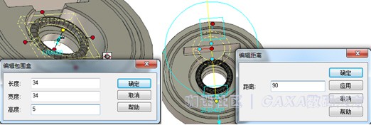

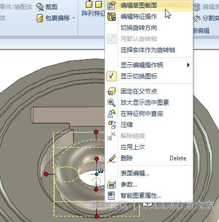

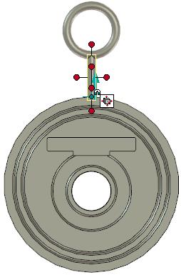

11. 添加上方圆环:“图素”设计元素库中拖放一个圆环到零件上,然后使用三维球将其定位在外圆柱的中心。根据从工程图尺寸,在圆环图素的右键弹出菜单中选择“编辑草图截面”,将其半径编辑为2.5mm。
12.  然后通过编辑包围盒将圆环外圆直径设置为34mm。再将其向上拖动90mm即可。
13.  然后在圆环与大圆柱之间拖放添加一个圆柱体,编辑其直径为5mm,调整对准其位置,上下分别与零件的圆环、大圆柱相交即可。
至此,零件造型完毕。我们利用已有工程图纸快速建立了其三维模型,所以这些电子版的工程图也是我们宝贵的财富。

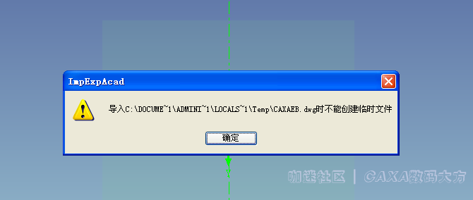

发表于 2019-5-14 10:22:42 | 显示全部楼层
搜狗截图19年05月14日1023_1.png 我粘贴完了出现这个对话框,能帮我看看是怎么回事吗?
回复 支持 1 反对 0
