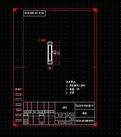

第一次打开dwg时,caxa提示我指定shx文件位置,我关闭了提示窗口几次后,文件打开了,就成了这样了。此后,打开dwg文件,都是这样。另存为exb文件也是满屏小白点。
请问,怎么解决呀?
使用环境:caxa2011r3,win7旗舰64位

那是栅格显示。按F6看看。

按F6果然没有了,谢谢谢谢!亲一下

可是但是,字母显示会乱是怎么回事呀?比如,图里面的In9,会显示为Iφ9。怎么解决呀?

那应该是字体问题。

确实是字体的问题。第一次打开dwg时,caxa提示我指定shx文件位置,我关闭了提示窗口几次后,文件打开了,就成了这样了。此后,打开dwg文件,都是这样。我想,现在就是要再次指定这些字体位置就好了?

在提示选择字体时,我都先取消,感觉效果较好。

在打开dwg文件时,出现对话框时,直接点取消,连续取消,就可以,字体不会乱
