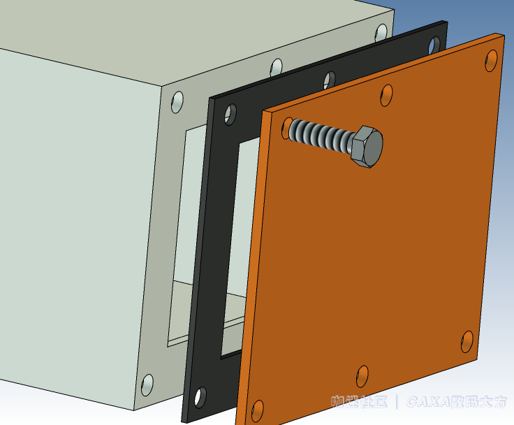

如图所示,我有一个类似的箱体,只是尺寸不一致,修改箱体包围盒尺寸后,安装孔位置就不合适了,需要移动螺栓安装位置。1、移动螺栓位置后,孔位置不动,需要将盖板孔、胶垫、箱体上的孔一个个移动,效率太低了,用什么办法使得移动螺栓后相应配件上的孔跟着移动或移动某个配件上的孔后,其他配件上的孔及螺栓也一起移动?
2、能不能做到修改箱体包围盒尺寸后,胶垫、盖板尺寸也跟着变化。

投影约束

投影约束在孔与螺栓一样的直径时才行,一般孔都要比螺栓大的

投影约束时把构造开起来,投影好后关掉。再画一个同心约束的圆标上你想要的尺寸。

谢谢,学了一招
