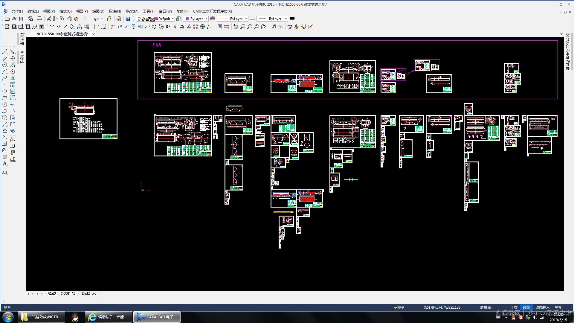

各位大师,谁能录个原版Autocad插入图幅的视频?一直用的CAXA,知道类似的cad软件都有图幅功能。一直有个疑问,原版的Autocad是怎样插入图幅并设置标注比例的?
求各位大师答疑解惑,不胜感激。

模型空间里出图时,我看他们都是先1:1画整套图纸,然后每个零件根据最终的图幅比例N,套入放大N倍的图框内,这样一来一个文件中的模型空间中就有不同比例的相同幅面的图纸了,这些图纸的尺寸文字高度都不一样,但打印出来时尺寸文字高度都一样,都是3.5mm标准高度。一般都用A3打印机出图时,就用A3和A4幅面就行了。图纸空间里出图时,你应该知道的,都是把模型空间图复制到图纸空间即可
: 11.jpg

CAD原版就没有图框功能,都 是按装第三方插件。图框应该是打散的。字体大小,是先设置几个,看上去差不多合适就行,并不严格什么3.5mm大小。然后,用格式刷去刷的。
