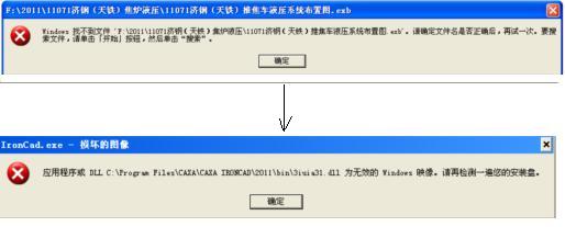

新装的实体设计2011R3,双击打开图纸时,提示如下提示:如何解决呢?

第二个问题,可能是被防火墙隔离
请参照这个帖子http://52caxa.5d6d.com/thread-14-1-1.html

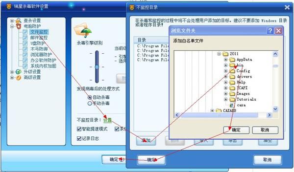

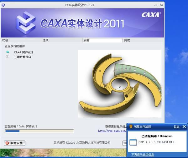

安装CAXA实体设计2011r3版时会被瑞星杀毒报毒(见附图一),处理方法如下;
安装程序前首先关闭杀毒程序监控。安装完成后先不要打开杀毒程序监控。在瑞星杀毒程序点击详细设置——电脑防护——文件监控——不监控目录——设置——添加找到CAXA实体设计2011r3版安装目录下的bin文件夹,添加到不监控文件里,点击确定。然后再打开杀毒程序的监控就行了。此时,打开你的CAXA实体设计2011r3版程序就不会报毒了。(
