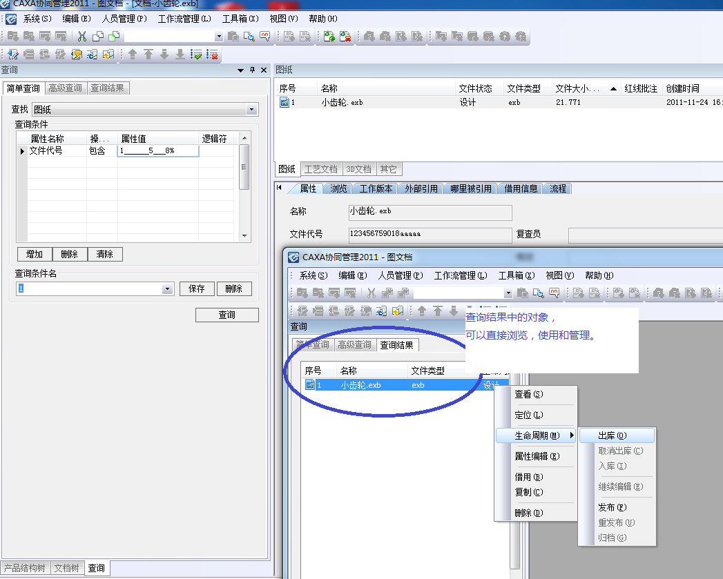

  问题1:1、工艺人员在做新工艺的时候 想通过16位“成组码”来进行类似工艺文件的检索查询和定位,
  查询条件 如:第1位 是1 AND  第8位 是5 AND 第12位 是8 的满足条件的工艺文件,是否可以同时检索出来,点击后能定位和查看
  是不是能够实现,怎么实现?

1、工艺人员在做新工艺的时候 想通过16位“成组码”来进行类似工艺文件的检索查询和定位,  查询条件 如:第1位 是1 AND  第8位 是5 AND 第12位 是8 的满足条件的工艺文件,是否可以同时检索出来,点击后能定位和查看 是不是能够实现,怎么实现?
juiceguozhi 发表于 2011-11-15 20:21:00
可以进行如楼主描述的查询。查询结果对象,可以直接浏览、使用和管理。
在查询时,可以用模糊查询来代号或名称。在条件中输入sql server的通配符即可。
如 查询,文件代号 第1位 是1 AND  第8位 是5 AND 第12位 是8 的图纸,则条件中,输入 图纸代号 包含  1______5___8%
如同所示:
png
png
其中,条件里的 _ 和 %  是sql server的通配符。
