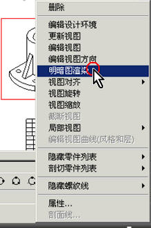

以前的caxa实体设计软件,在出工程图时有“明暗图渲染”命令,现在2011版本是不是没有了该命令,我没有找到,请高手指点

如图

明暗图渲染存在于CAXA的另一工程图环境中,默认为隐藏状态,如果希望打开,可以使用以下方法:
首先在安装路径下找到这个路径下的文件IronCAD.config:
2011-4-15 9:14:05
改变其只读属性,然后用记事本打开它,将TD后面的False改为True:
2011-4-15 9:14:05
保存,然后启动实体设计,就可以打开另一工程图环境了。
这个环境中就有明暗图渲染功能。

谢谢提供,是这样,不过界面不熟悉
