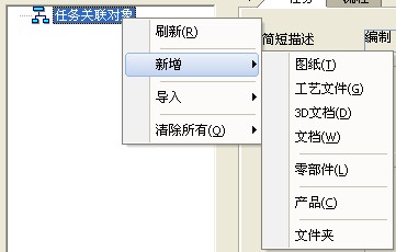

2011R4工作流中新增的图纸或文档无法定位?能查询到,能在查询界面浏览和出库修改,就是不能定位,以前好像有人提过,说是新版本会改的,现在看来是没改啊!!!

<P>工作流中新增的图纸,是没有被添加到结构树吧?</P>
<P>&nbsp;</P>
<P><FONT color=blue size=4>如果是新增内容,要在结构树上先添加,然后关联到工作流中。</FONT></P>
<P>&nbsp;</P>
<P>否则,流程中新增的图纸,只在本流程里出现,查询也可以看到。</P>

说的就是流程中增加的图纸,不知道放到图文档什么地方了?允许新增,为什么找不到存放的地方呢?

回复 3# hhz 的帖子
存放到流程关联对象中了,不在结构树上。

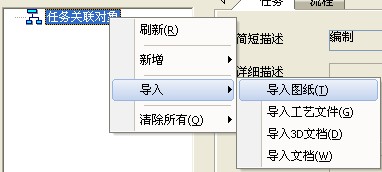

流程关联对象列表中有“新增”和“导入”的功能,
可能原意是对应从系统中增加关联对象和从系统外导入文件对象的操作,但由于不能指定导入文件存放在图文档中那个零部件、产品或文件夹中,导致实际应用中新增和导入的效果是一样的,不进入到具体流程中根本看不到新增或导入的文件,建议要么去掉这两个命令选项,要么给出存放位置的选择界面来,应用效果会好很多

发表于 2011-12-8 08:57:00 | 显示全部楼层
自己顶一下
请图文档版主讲一下这里“新增”和“导入”在具体应用中的区别,谢谢。
