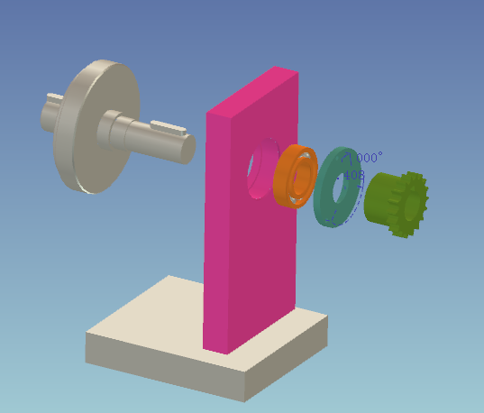

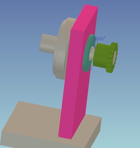

本机构为链条传动每分钟60转左右
不知这样设计是否合理?希望有高人指点

单轴承有问题吧?

就是

要用双轴承才好

单个单例向心球轴承肯定不行!如果要求不高可以考虑采用滚针轴承。

谢谢各位的意见,像这种传动有什么比较方便的设计吗?

直接上米思米(http:/cn.misumi-ec.com)官网,选择合适的产品零件直接装配使用,像这样的机构应该可以直接采购到零件。

一个轴承会晃动的呀
